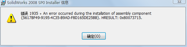

solidworks2008安装快结束时,出现错误1935是怎么回事???请高手给解决下!!!2 U" r, b: a3 X
下面是截图:

你用的是Vista操作系统吧??Vista系统在升级KB925902或者935509补丁的时候,会遇到这个80073715错误。
8 r' |4 F3 ~0 u- ?' T$ v& P3 _建议的办法是删除该补丁,然后手动从微软下载该补丁,安装,然后再安装08& v: @4 @& S! s. E

关于删除该补丁的步骤,见如下:
+ U; H. n& ^. E" s. h; e开机按F8进入安全模式  f) |1 D; T& K& y0 m- B9 B
然后:
9 z6 Z) \0 g/ {; a; i  q, q8 K1.    [开始]>[所有程序]>[附加程序]>右键点选[命令提示符],并选择以系统管理员身分执行7 i% U7 S9 K0 j+ D+ i" p3 W8 y
2.   在命令提示字符中,输入命令 fsutil resource setautoreset true c:\,按下Enter2 i7 J9 d0 M" l( j
3.    在命令提示字符中,输入命令 sfc /scannow,按下Enter
/ P  `+ E" }- G% l* `. B% d$ [4.    [开始]> [控制面板] >  [系统管理工具]>[服务]
3 h4 l5 v4 V( W5.    右键选择[Windows Update]> [停止]: g6 q: e% i: ^( [
6.    右键选择[Cryptographic Services]> [停止]$ n5 A$ O" B- {
7.   到C:\Windows\并找到[SoftwareDistribution]文件夹.将它删除8 ?+ n8 W: d; Y8 _: l& c
8.   到C:\Windows\System32并找到[Catroot2]文件夹.将它删除/ B7 s; p! e2 `# u; ^5 L) ]
10. 重新启动计算机
$ R. t5 |/ n; ~* P% A12. 启动完毕后,再次执行[Windows Update] > [检查更新]: D# ]' h* s; N) p$ C( C& Z

另外,如果你的vista是用日期Crack来安装的,也会出现这个问题~

是的。我是用的vista系统,我试试你们的方法。谢谢!!!
 楼主| 发表于 2008-11-2 23:22:31 | 显示全部楼层 来自: 中国河南平顶山
Vista系统在升级过程中没有KB925902或者935509这两个补丁,你说的“vista是用日期Crack来安装的”是什么意思?能不能说的详细一点?谢谢

, _2 i) G) ^! T9 D- d不知道你的vista是不是正版,如果是正版的话,这个不用看5 R! ?& a  a1 K& L
如果是盗版,目前盗版v的方法主要有停止时间法、硬/软刷bios激活法、伪激活服务器法等,其中时间停止法可能会出现这个问题。
 楼主| 发表于 2008-11-4 20:00:29 | 显示全部楼层 来自: 中国河南漯河
我的是正版的vista,都装了好几次了,都是这个原因。第一次装的时候装成功了,卸了之后就再也装不上了。不知道是怎么回事。
