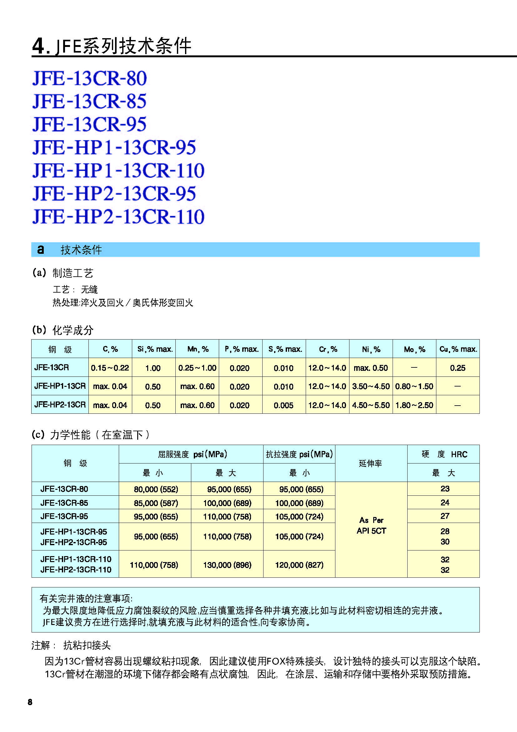

有无13Cr这个牌号,其化学成份是多少
) r# d8 c* S6 _- w! c  @. q它是属于不锈钢还是合金钢~~!
) N4 U8 T6 p7 g: n7 c
- W* E5 S9 Z* {% {% h1 h; W
& @% M0 f6 p& b5 f  M9 Y我听说它的Cr含量是:12.00~14.005 \2 o+ q  ?  |6 E4 O* v
! I  l: y5 K; D1 _( R  Y那还有无其它元素.含量是多少`~!( h8 h2 D5 g7 X6 E; n( u; c1 k  o; ]

13Cr,好像无这种牌号的钢,低合金钢中有12Mn、16Mn,锰含量在1%以下。
5 g( C, i( w* E0 P楼上的表中是马氏体不锈钢,含铬量都在12%以上,无含铬量在1%以下的。

13Cr是油井管材料,为马氏体不锈钢。附件为日本JFE公司的13Cr油井管样本资料,其中有13Cr的化学成分、力学性能等。
