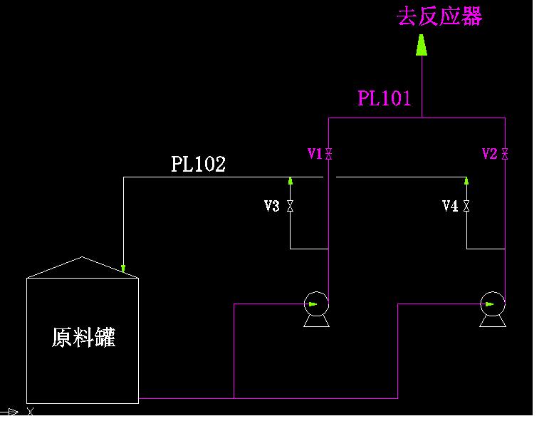

下面图中泵的副线PL102起什么作用,开车的时候怎么操作 ;)

打回流的,如果您实际所需流量、压力小于泵输出量,那么只能打回流。-----2个原因造成的。1、选型错误。2经济危机造成,装置大大降量。2个原因都会让你回家待业。
发表于 2008-11-14 07:51:09 | 显示全部楼层 来自: 中国山东济南
起回流作用。流量过大,或者压力过大时起到保护元器件的作用。
发表于 2008-11-14 11:29:40 | 显示全部楼层 来自: 中国山西太原
PL102是回流管线,这是工艺管道设计所必须的。在反应釜的物料加够时,就打开回流管路上的V3、V4阀门,然后关掉了位于反应釜旁边的V1、V2进料阀门,这时物料就回流了。
# X, w- V7 W" t& d8 k4 m在开始向反应釜送料时,先打开V1、V2二阀门,然后关掉回流管路中的V3、V4阀门,泵将物料就送到反应釜。

相当于溢流管线吧
发表于 2008-11-15 16:27:04 | 显示全部楼层 来自: 中国河北石家庄
应该是泵的最小流量线,目的是防止在泵出口关闭的情况下运行,泵体发热而导致气蚀。
发表于 2008-11-15 18:01:00 | 显示全部楼层 来自: 中国辽宁鞍山
回流管,在锅炉房设计中锅炉给水泵出口也经常设置
发表于 2008-11-15 21:05:51 | 显示全部楼层 来自: 中国山东枣庄
打回流的。特别是对有些泵要求有最小流量,防止泵憋压。开车后回流要常开的。
发表于 2008-11-15 21:35:52 | 显示全部楼层 来自: 中国河北沧州
为了减小出口压力..回流管..
发表于 2008-11-16 10:56:50 | 显示全部楼层 来自: 中国浙江嘉兴
应该是打回流的,当你泵的输出量过大时,开启副线阀门,是物料回流到储罐!

原帖由 gaoyns 于 2008-11-14 11:29 发表 http://www.3dportal.cn/discuz/images/common/back.gif
% }$ j4 f! Q6 ?) a6 f) O; N  M7 OPL102是回流管线,这是工艺管道设计所必须的。在反应釜的物料加够时,就打开回流管路上的V3、V4阀门,然后关掉了位于反应釜旁边的V1、V2进料阀门,这时物料就回流了。
7 I4 a3 X" s" }, T) Y: ~在开始向反应釜送料时,先打开V1、V2二阀门,然 ...
! m, b% d2 Q% {这么麻烦为什么啊?何不等反应釜加够时,直接关泵不就可以了吗?还是我这样关泵操作有什么缺点?
5 G3 i3 s% ~& |第二个疑问:PL102回流的话岂不是泵要做部分无用功啊?岂不耗电?
2 M, j# x3 z( ?. g: T7 k第三个疑问:泵选型时,为何不选择流量压力适合的,为何要选流量大的泵?而使得部分要打回流。6 Y) o. V: g9 M, H6 `5 b& s3 _
  p4 v9 _" H: C3 L# H  n
[ 本帖最后由 wan77 于 2008-11-17 16:17 编辑 ]
发表于 2008-11-18 15:42:57 | 显示全部楼层 来自: 中国上海
最小流量线是需要的,用来保护泵的,最小流量计算的依据就是确保无介质外送时保证泵体不超温。2 t- s4 g/ P1 K0 T
1 Q- E9 F3 s* H最小流量回流可对贮罐起到搅拌作用。4 \# |2 ^; J6 `3 E$ d
4 ?0 }( Q$ ?; A7 x3 P) S2 P& G停车时,可使用最小流量线把管道内介质向贮罐倒液用。* r! Y8 ^% x2 ~' d
# B: i, n& ^  ^$ f: V9 ~1 E; f
当然,如果只是简单工况的,间歇加料用泵,可以不设最小流量线。
发表于 2008-11-18 16:48:41 | 显示全部楼层 来自: 新加坡
回复 11# wan77 的帖子
三个问题可以合并为一个问题:工艺安全问题。楼主需要大补一番。对于化工工艺,你只能算是刚入门的。
