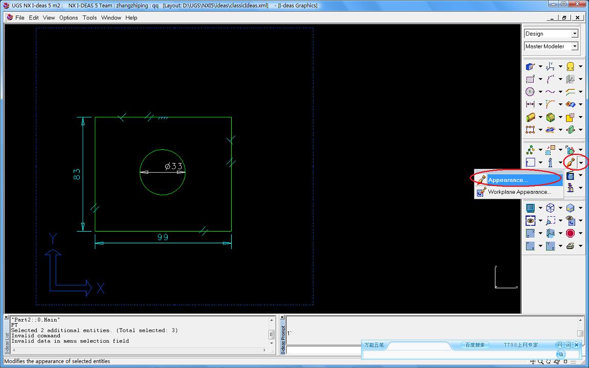

基本草图,绘制完成后,标注,修改尺寸,可尺寸精度都是整数位,没有小数位。例如:12.2的尺寸,系统默认为12。请问,怎么一次性,修改尺寸的精度。
) e7 r( M- o8 T2 b! C; S2 y( g& _次问题,在工程图,可以解决。可在零件设计模式,就麻烦了。困扰了很久,渴望得到你的回复?谢谢 了
发表于 2008-11-2 12:10:47 | 显示全部楼层 来自: 中国广东汕头

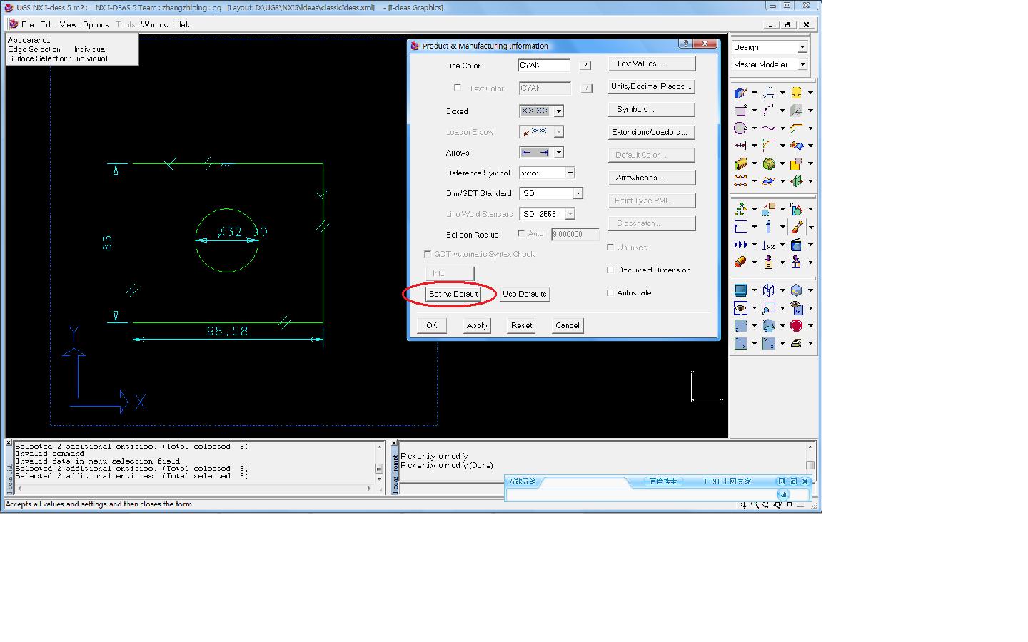

按下面步骤操作:
. m! N0 J" |6 Y+ b第三图先选一尺寸,再按右键选ALL.DONE后出现对话框,
  C$ X6 B* B8 k' X# t第四图改小数位数.: I. ~! e, J6 g+ i  G, x( p
第五步一定要点:set as default!
$ p8 g" x0 j) \& x$ V0 l0 \, dOK!
