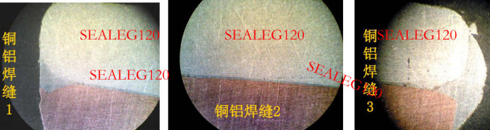

1. 此铜铝焊丝即使在175℃的高温下,仍能保持很高的强度----因此非常适合变压器行业使用
& T3 W' ^6 A( h5 I- @3 Y- |$ K8 g, I0 U' L
2.此铜铝焊丝可以电烙铁焊接铜铝线,铜线和铝箔,铝线和铜箔等等,操作非常简单0 Y3 B' Q; N& u
" N' p: s- b' C9 _5 U3 f4 T& l3.此铜铝焊丝流动性能佳,抗拉强度大,基本大于铝的强度+ `9 _1 ?" m) d" ?

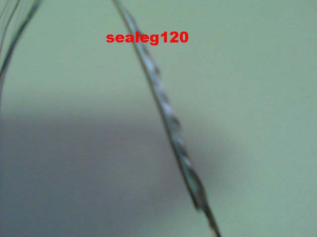

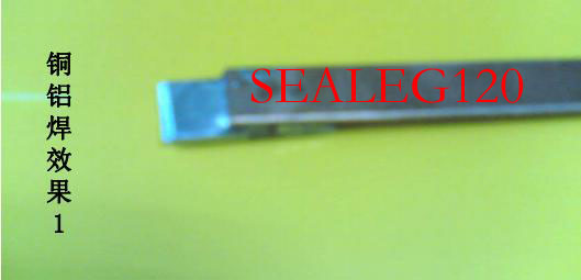

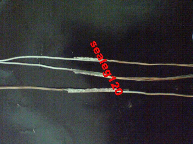

电烙铁焊接的铜铝线图片,大家看看效果

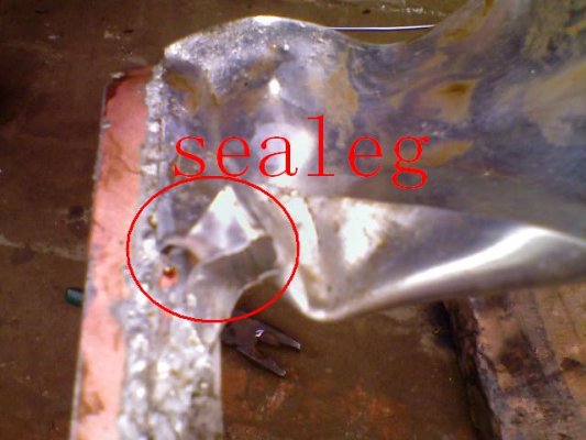

简介:
  W( e5 B& N4 ]+ X/ @. |% L3 }( d( a用于铝和铜,铝和其他金属焊接的低温超强焊丝+ ]& g, ~- `, d+ J) K, |. W! P8 |
对于几乎所有金属,拥有优异的湿润和流动性能
$ C% u  c  l- O& d1 g即使在175℃的高温下,仍能保持很高的强度5 K( b1 L3 l0 G' K7 w
比其他同类焊丝拥有更好的抗腐蚀性能和更高的抗拉强度4 b: [8 I7 @; Z1 P
应用:
  t* \- h1 h0 N" c& F3 k5 C冰箱,空调中的铜管,铝管,铜铝管的焊接# |8 ^7 k5 `1 w* Q4 U
铝的散热器
5 T+ o0 U! m! E0 U6 z0 @' N1 l锌压铸件的焊接修复, R  A7 A  S9 L1 {5 y
各种不同金属之间的焊接,如铜和铝,铝和不锈钢,铜和不锈钢等等
0 ?. d+ K9 @) Z" P8 k同样可以用于焊接阳极氧化铝  \& x& x4 V3 `% G
技术参数:
' k" \( a$ F2 F2 K, e抗拉强度         达到20,000psi(磅/平方英寸),(145牛顿/平方毫米)
3 s7 h. U; y  [) W( {9 L3 `0 m工作温度         265℃8 n, t) r5 W# ^2 R/ \
颜色匹配性       对铝很好
# c; n$ E7 Y( O* L3 ?9 z( V, Y导电率           良好
/ H4 R/ ]6 p: i9 I7 ~8 I) F! G耐腐蚀性         良好/ \, }( f: L+ K, [* a
焊接注意事项:% [4 _4 n2 m1 F# L$ ?! z
彻底清洁连接区- [* a; ~& G& B7 \; B% ^% ^& G
为取得最佳效果,保持连接间隙不超过0.006”.
5 `2 z5 S, t, a; k用sealeg120助焊剂完整覆盖连接区;
" n+ F& s+ ^- S/ T; s用软性火焰小心加热零件,不要烧燃焊剂.一旦焊剂起泡,将焊丝插入焊剂并移动到连接区.
1 j. R! R& [8 f缓慢冷却.用热水和硬刷消除所有焊剂残留物.

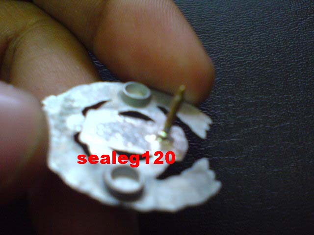

 楼主| 发表于 2008-12-3 18:06:25 | 显示全部楼层 来自: 中国天津

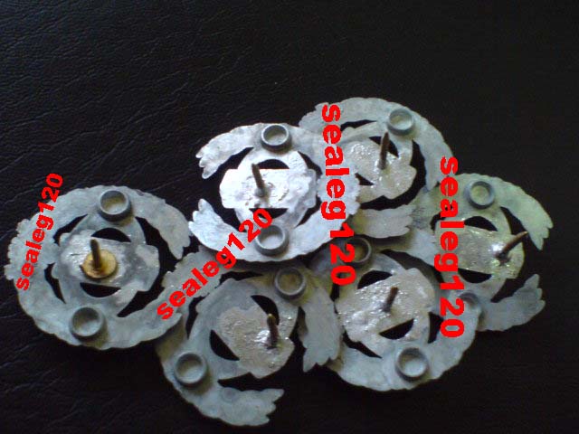

sealeg120可以将锌压铸件和铜钉直接焊接,http://blog.sina.com.cn/s/blog_4bb826f80100be46.html

最新铜线和铝线的焊接图片!!http://blog.sina.com.cn/s/blog_4bb826f80100becz.html
