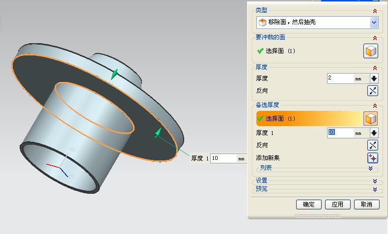

[已解决] 这个壳怎么抽?
发表于 2008-11-1 12:37:56 | 显示全部楼层 |阅读模式 来自: 中国辽宁沈阳
http://www.3dportal.cn/discuz/attachments/month_0810/20081031_d5a1c09bd2f7a0b1188aZzWM8J31UDeL.jpg
 楼主| 发表于 2008-11-1 12:38:27 | 显示全部楼层 来自: 中国辽宁沈阳
这个是一体的 ,怎么保留一些面不被抽到?
发表于 2008-11-1 14:31:58 | 显示全部楼层 来自: 中国浙江宁波
好象可以的,上PART。
发表于 2008-11-1 14:38:14 | 显示全部楼层 来自: 中国山西太原
把prt 文件传上来,并说明哪几个面不抽取。

 楼主| 发表于 2008-11-1 17:20:07 | 显示全部楼层 来自: 中国辽宁沈阳
我用的是UG  不是PROE
+ o8 n  ^1 s+ b# t% y
& e6 J! r' }0 ~- @! h" RUG这个命令真的不简单啊
发表于 2008-11-1 17:29:07 | 显示全部楼层 来自: 中国上海
体的厚度完全不一样是不能做抽的吧
 楼主| 发表于 2008-11-1 17:35:48 | 显示全部楼层 来自: 中国辽宁沈阳
原帖由 fjp010922 于 2008-11-1 17:29 发表 http://www.3dportal.cn/discuz/images/common/back.gif/ o9 A/ V- Y8 a
体的厚度完全不一样是不能做抽的吧
0 @4 {2 R9 X: u6 h& D% g) I+ i; M7 w4 b% M* {# ~1 k0 a
对啊 我在抽壳中也没找到答案啊  哪位好人密我一下  告诉我怎么作呢 谢谢啦

发表于 2008-11-1 18:12:33 | 显示全部楼层 来自: 中国上海
不用抽壳不行么,直接用布尔运算就行了呀!LZ用的好像是PROE吧?# {1 u  N7 o% W" J  b

发表于 2008-11-1 21:00:35 | 显示全部楼层 来自: 中国广东佛山
先抽壳,再画那个平台

发表于 2008-11-4 13:24:01 | 显示全部楼层 来自: 中国江苏苏州
可以的,保留厚度,4.0的可以,厚度不一样

发表于 2008-12-21 17:01:39 | 显示全部楼层 来自: 中国上海
你先抽,后把飞边做上去。
发表于 2008-12-21 17:35:50 | 显示全部楼层 来自: 中国广东汕尾
可以先抽,抽完再把不该抽调的部分补上然后做成一体
