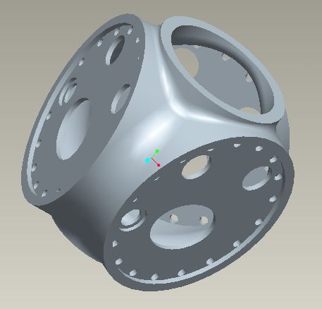

有人做1500W的风力轮毂吗?成品率多少啊!生产中要注意哪些问题

- Q. r* K- O. i+ j6 i+ q1 [' X" w你认为轮毂怎样做好,浇冒口怎样放置合理。你认为这个件放置多少冒口好。望探讨) \# N# I$ N8 K( E% g' \% x

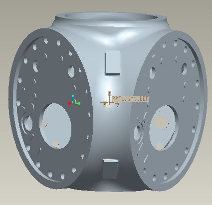

  C- G! q  J2 \! E. n! ^' \底注!多开几个内浇口,三个法兰盘上放冷铁,上部放冒口,至少6个冒口!要根据轮毂的形状不同进行细节的设计!

% S8 B1 p/ t. u+ ^熔炼要注意买最好的生铁,使用长效球化剂和孕育剂!最主要的一定要控制S和Mn的含量!

轮毂大多数都是底注的內浇到分散用大量冷铁

9 R; l% t$ e! w这个件的形状很简单,芯子也很少,操作上要严格执行工艺!如果不是熔炼控制不好,我觉得很少出问题的!但是的确工艺的设计是个难题,我就很头疼!

兄弟们你们加工余量放的多少(外形尺寸2230*2100)。铸件单件重9T左右。你们认为我这个浇冒系统怎么做好

对球化要求很高的,结构了解的不全,关键是各处厚度,能否给个三维原文件,我是SW2009
