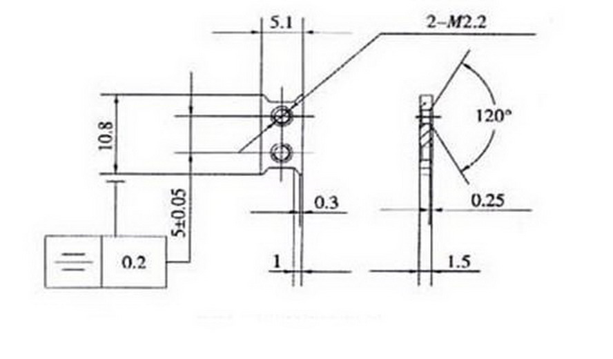

我拿到一个嵌件板的设计课题·: M, G$ @4 r7 j2 J
里面要攻两个M2.2的螺纹·7 I( f+ u; f9 A9 z
老师说单独加工·太麻烦·8 g+ r9 t) s( N. A
要设计一个自动攻螺纹的机构·
- Z3 I3 p4 l! T7 y- f4 |1 {8 p. B& |我重来没见过·
- ~# {5 A6 o  @8 Y请问有高手知道麽·
( w& f6 W* y: G4 P/ _" E或者提供一点建议·7 ?( }4 C& ^) X; I$ B3 U/ S

这就是那个课题·
这就是那个课题·

有自动攻丝机构,原理是通过冲裁行程驱动螺旋榫轴带动丝锥攻入,有成品销售
 楼主| 发表于 2008-11-1 00:04:13 | 显示全部楼层 来自: 中国湖南长沙
回复 2# thk73 的帖子
是不是所谓的凸轮的东西?7 w7 \1 n1 c* |' x0 {7 B; h
能不能提供比较具体的参数了·

可以的!需要用齿轮齿条!另外丝锥是经常需要更换的!
& |+ ]' A9 e1 ~7 N# y' M) Z主要是步距要精确!动作退位要有检测点!
发表于 2008-11-7 23:49:59 | 显示全部楼层 来自: 中国辽宁大连
