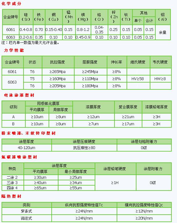

6061和6063都是常见的铝型材,从性能上看,6061的性能要稍好一些。我想知道6061和6063在实际应用上有什么不同,那种材料的应用更广一些?" k- }" k3 H# K; @! L

6061        用在:要求有一定强度、可焊性与抗蚀性高的各种工业结构性,如制造卡车、塔式建筑、船舶、电车、家具、机械零件、精密加工等用的管、棒、形材、板材。
: x$ P+ ?8 U( Z, u9 `  m+ x6063        用在:建筑型材,灌溉管材以及供车辆、台架、家具、栏栅等用的挤压材料。

但6063合金的耐蚀性要比6061合金稍好/ T2 |5 N1 |; T$ _4 a, P3 e$ ?
6063与6061合金是国际通用合金,使用范围都很广

成分有点区别,6061的Mg,Si,Cr含量高,力学性能高
发表于 2008-10-30 18:31:55 | 显示全部楼层 来自: 中国广东佛山
6061与6063到底有何区别 请看看下面这张表格* `' T1 p+ `& Q

多谢WU581176,很多资料上都是把6061和6063放在一起介绍的,你的回答正好解答了我的问题。
