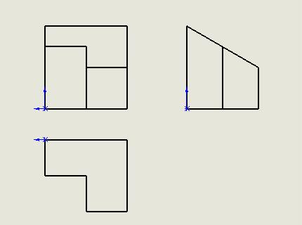

请大家帮帮忙,补充缺少的视图

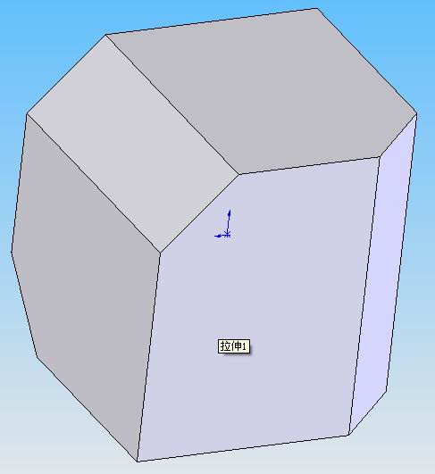

T4的
先贴个T4的。

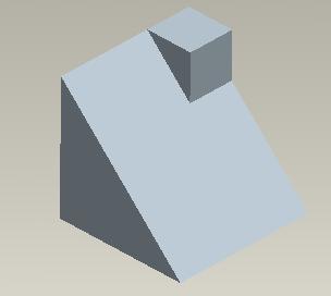

发表于 2008-10-30 11:15:19 | 显示全部楼层 来自: 中国陕西宝鸡
T5的,呵呵!
8 g  `& k6 l' m" i1 }! x! Y  S/ C+ h% P( `2 t7 i% }5 P
T4的删了,自己作吧,很简单。) N* l1 q* p3 ?# \; Z
9 Q- U, g1 y- A  K, P  eT5的见附件,用SW做的。3 @; D/ ~3 ~0 J

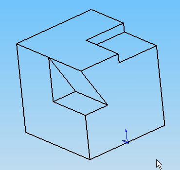

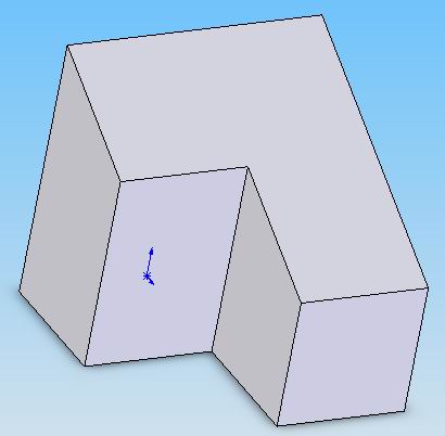

发表于 2008-10-30 11:29:48 | 显示全部楼层 来自: 中国陕西宝鸡
T2的,同样用SW做的,07版。+ s! c* G. W5 }* |! L2 O6 F$ ^9 J; e
( q: }: S3 Z2 h( W9 E不过答案不是唯一的,满足了主视图与俯视图之后,左视图有很多种可能,甚至可以说左视图有无数种可能。
# F3 H' ?+ u0 Z5 k! P/ Q7 U
# f$ j0 A3 k4 J7 y& g7 ?1 H6 n[ 本帖最后由 zz435 于 2008-10-30 11:30 编辑 ]

 楼主| 发表于 2008-10-30 12:20:18 | 显示全部楼层 来自: 中国江苏常州
就是这样的啊

 楼主| 发表于 2008-10-30 12:56:05 | 显示全部楼层 来自: 中国江苏常州
图3出来了。哈哈~

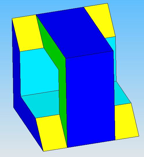

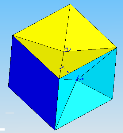

发表于 2008-10-31 15:01:59 | 显示全部楼层 来自: 中国江苏南京
发表于 2008-10-31 15:34:38 | 显示全部楼层 来自: 中国江苏南京

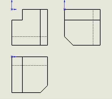

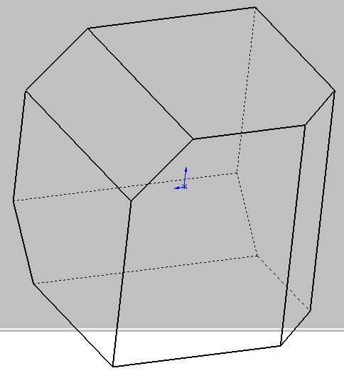

发表于 2008-11-1 09:41:44 | 显示全部楼层 来自: 中国江苏南京
发表于 2008-11-1 09:52:25 | 显示全部楼层 来自: 中国江苏南京
