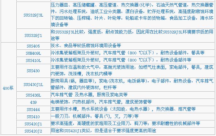

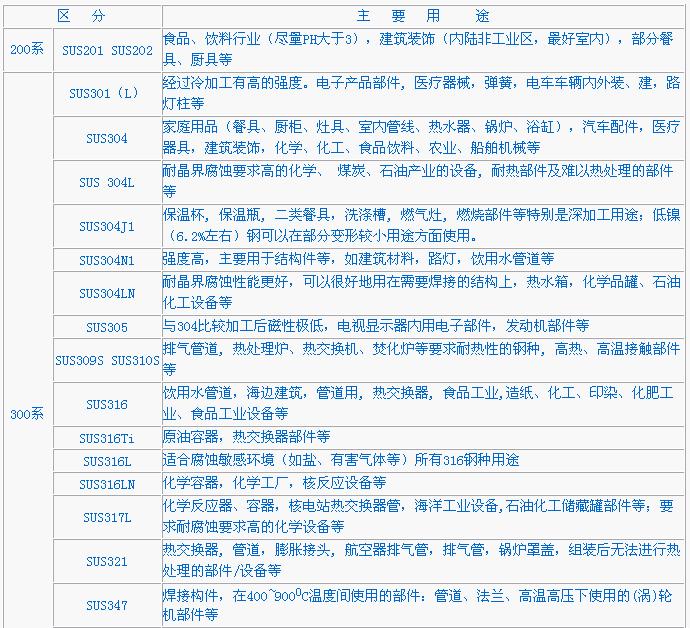

常用各系列不锈钢用途如下:
" X% Z5 q: |& k* W9 x1 R, L% Q* v* v) x% C3 W4 y) ]6 o' x5 j
[ 本帖最后由 chenjun521208 于 2008-10-30 11:41 编辑 ]
zyxwq + 3 应助
