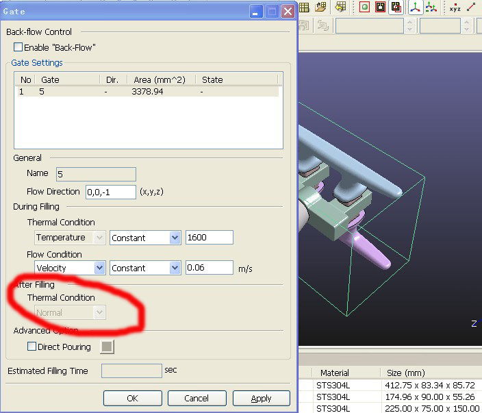

如图示,画圆圈的地方为什么没在激活状态?

发表于 2008-10-30 21:52:36 | 显示全部楼层 来自: 中国北京
我用过英文版,我觉得可能是汉化的问题!在英文版里,有正常,随温度,随时间三个选项!

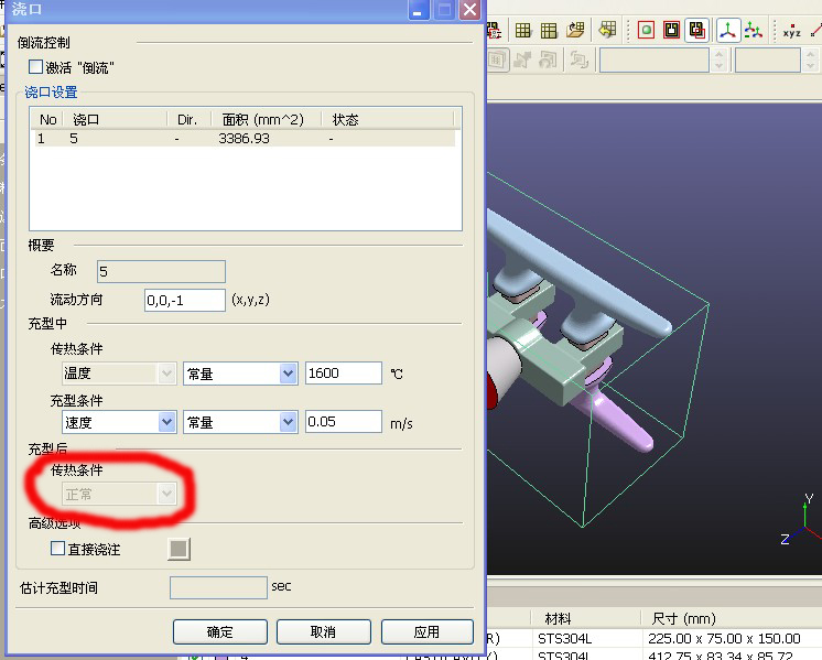

 楼主| 发表于 2008-10-31 12:00:08 | 显示全部楼层 来自: 中国山东青岛
还是不行。

发表于 2008-10-31 13:03:04 | 显示全部楼层 来自: 中国河南洛阳
可能是你前面的参数没设置对,正确的话,应该没问题。

 楼主| 发表于 2008-11-1 13:22:04 | 显示全部楼层 来自: 中国山东青岛
今天问题得到解决了。
发表于 2009-2-28 11:48:21 | 显示全部楼层 来自: 中国山西大同
楼方怎么解决的?,可否指导一下
发表于 2009-2-28 17:51:38 | 显示全部楼层 来自: 中国北京
浇口没选,点击浇口面,ok!!!
