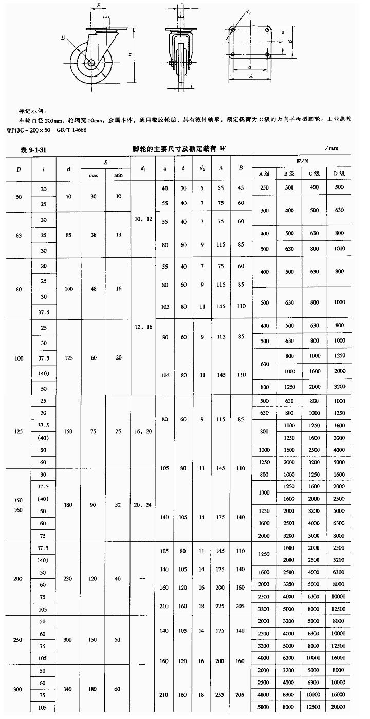

小推车用的可以自锁的万向轮有没有标准尺寸啊?有的话请提供!谢谢

成老的机械设计手册的第二卷。+ w# r7 r( z0 g: C2 \+ p. ?4 r
五金件章

万向轮(也叫脚轮)规格尺寸表;

 楼主| 发表于 2008-10-29 15:01:04 | 显示全部楼层 来自: 中国江苏常州
谢谢你的帮助
