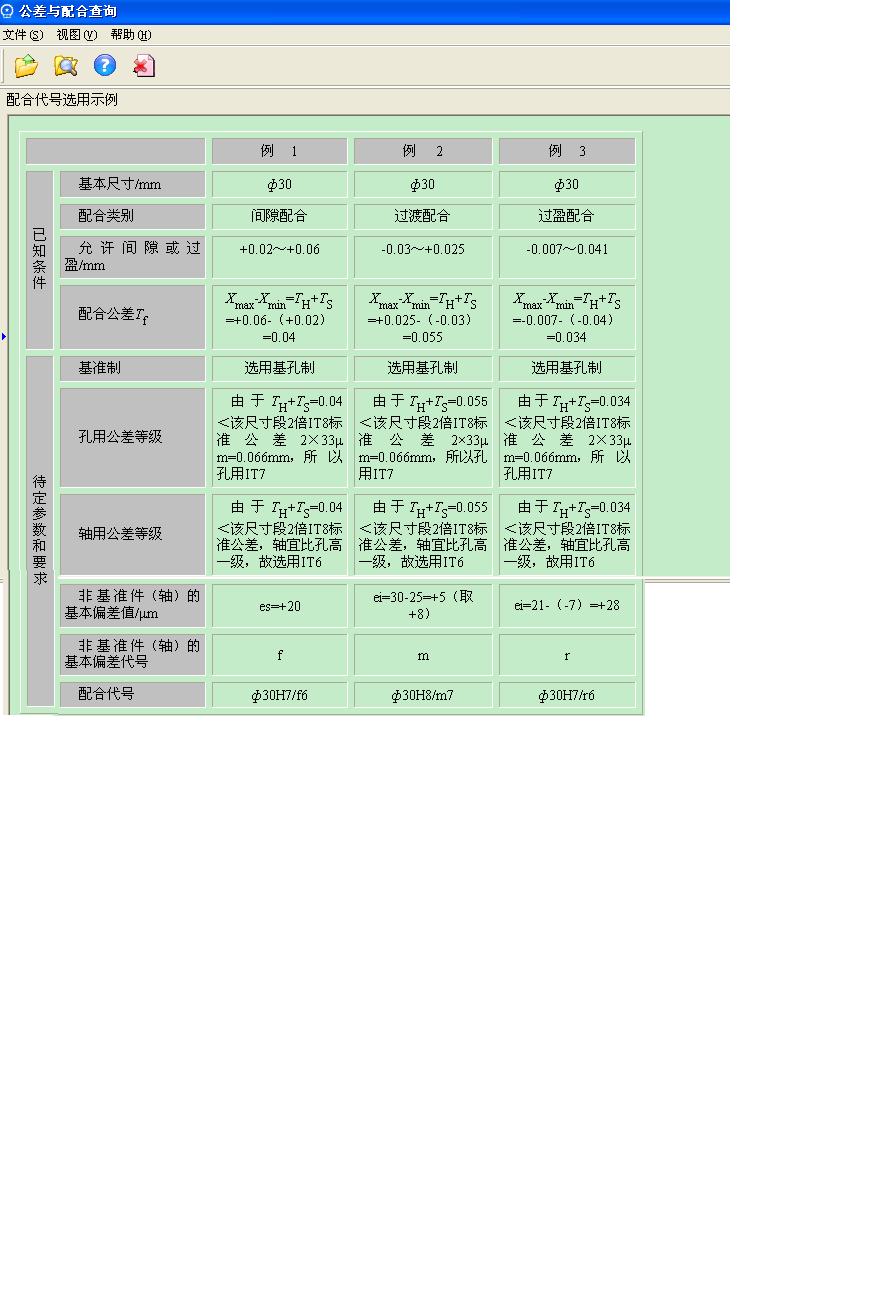

这张表示我在“机械设计手册(软件版)V3.0”中看到的!6 c% S! q( Q* L  S% W5 `
由于我机械方面知识的缺乏,故看不明白表中是如何推算出最终的公差代号来的!9 f7 {4 S$ J/ r. l& o" y
6 g8 [) Q5 w. k# k
第一个不明白的地方是:“已知条件”中的“允许间隙或过盈”项内的三个尺寸范围,是不是这三个范围就是通常所说的间隙配合、过渡配合、过盈配合的范围啊?5 X6 O) h, ]8 I0 o, B6 [% x* g, ]
9 a, `4 `4 K4 i第二个不明白的地方是:“待定参数和要求”中的“非基准件(轴)的基本偏差值”项内的三个公式是依据什么得来的?还是这三个就是公式而已啊?最终的数据也是固定的吗?
# G' g/ b2 ~8 V* s- L9 Y: d0 R2 {6 E# i1 B
望大虾们给小弟我讲解下!不甚感激啊!

第一个:这三个尺寸范围应该是已知条件,这就像我们做数学题,是题目给你的已知条件,没有什么好说的。
; H# E* u# c( [& _* B" ~第二个:是由推定的轴的公差等级得到的,算是一个确定的值。
# x0 c; Z; a. C/ U# p第二个:是由推定的轴的公差等级得到的,算是一个确定的值。
3 w9 o2 l8 B; Z7 a& ^5 i* V  r( O4 l, \& c$ V9 p0 o: ~
我是想知道:第一个里面已知的三个公差范围是不是只要是这三种类型的公差配合都是这三个数据啊?
# C3 p. [5 p& ?( O7 W) ?. _8 _
: X5 U$ @. q, A- }! S                      第二个具体是如何推定和得出这几个数值的啊?可否详细说明下啊?

1  已知条件中的“允许间隙或过盈”项内的三个尺寸范围,都是举的例子,根据实际需要选择不同配全级别,可以向大或向小超出这个范围。$ A& h* ^3 A1 H6 m- o
2  三个计算公式是根据计算结果确定孔的公差等级用的,定出孔的公差等级后,确定轴比孔高一公差等级,根据已知条件确定轴的偏差及代号。

4#第1条是对的。第二条一般是轴的公差级别较孔高一级,轴相对孔好加工
