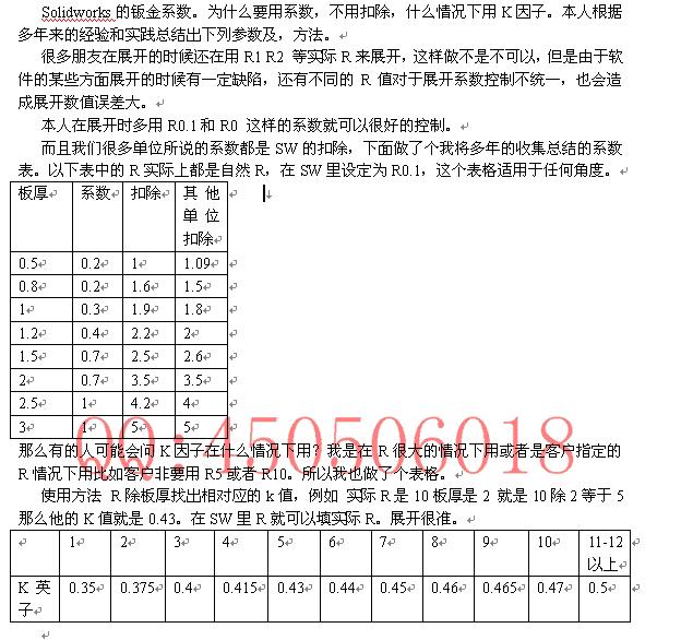

真正原创的钣金系数 系数 扣除  K因子详解
' h' T9 l: _6 D' l4 a; n) N0 i多年来对SW及钣金展开的实际经验,不用在去算那些复杂的公式了,直接用。

题目叫祥解,可还是搞不太懂。楼主能结合实例在解释一下K因子的物理意义到底是什么?
发表于 2008-11-15 22:59:04 | 显示全部楼层 来自: 中国
请楼主再说详细一点,最好举个例子。谢谢!!

这个也叫详解啊?连材料和折床都未考虑。
发表于 2009-1-28 18:23:34 | 显示全部楼层 来自: 中国广东广州
尽管不够全面,也学习了
发表于 2009-2-1 08:05:18 | 显示全部楼层 来自: 中国江苏苏州
不怎么明白,还是自己实践好
