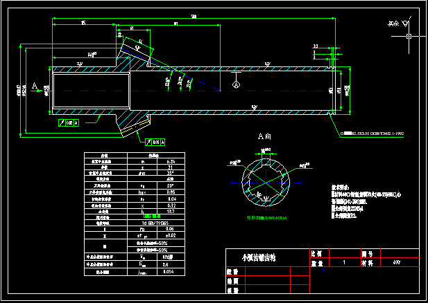

本人画的,希望对别人学习有帮助
弧齿锥齿轮.dwg
116.5 KB, 下载次数: 670
2005llnn + 5 好资料,感谢您对论坛的支持!
 楼主| 发表于 2008-10-28 14:26:58 | 显示全部楼层 来自: 中国浙江杭州
我自己顶一下,我搞设计的,这可是拿去外面加工的图纸

发表于 2009-5-12 21:12:23 | 显示全部楼层 来自: 中国江苏苏州
楼主,想和你交流一下,Φ85外径如何能保证圆度和尺寸
% u4 k3 Z( ~! M5 ?你的齿如何铣齿,Φ85外圆已经有干涉
) u' u+ B+ a3 T' O( G! H/ k齿面淬火引起的变形如何控制
% `4 @2 c/ q( K9 X/ ~花键小径定心对称度是多少
1 ]# `9 D9 G3 x% {, Y) ~4 f- p, t调质硬度是否影响内花键加工" k' s) s1 I& h9 P  ]' a, w
接触面积都是50%不合理应该是齿长50-70%齿高55-75%
/ E2 k' X1 k6 X' ]# N6.24模数按格里森制侧隙不对
