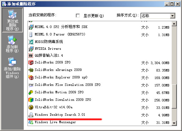

发表于 2008-10-30 09:02:51 | 显示全部楼层 来自: 中国江苏常州
试了一下,卸载中文版的 Windows DesktopSearch,安装英文版的 Windows DesktopSearch。: C! Q, j. [. O0 G0 g0 Q
( P! V  e4 m# Y1 u, m
如果系统是XP,运行 \prereqs\MSSearch 里面的 WindowsDesktopSearch-KB917013-V301-XP-x86-enu.exe。2 P" A% `  ]4 X' X+ w; S
/ ~6 v- J! E' @8 V  {6 i5 s: R! w
如果系统是2003,运行 \prereqs\MSSearch 里面的 WindowsDesktopSearch-KB917013-V301-Srv2K3-x86-enu.exe。* k3 k) m3 Q! P( B( D; t
4 X4 [' Y$ e( C: o* g7 W/ i6 a如果系统是64位的,运行 \prereqs\MSSearch 里面的 WindowsDesktopSearch-KB917013-V301-Srv2K3_XP-x64-enu.exe。
# J$ c6 R* n$ j, S
. K7 C' f* M6 S- ^# I) }, c各位可以试试看。偶试下来,SW2009 会快一些。
 楼主| 发表于 2008-10-30 13:30:02 | 显示全部楼层 来自: 中国湖北荆州
有效果吗?Windows DesktopSearch 是啥东东?
发表于 2008-10-30 19:52:18 | 显示全部楼层 来自: 中国江苏常州
原帖由 yzggreatman 于 2008-10-30 13:30 发表 http://www.3dportal.cn/discuz/images/common/back.gif
- p  u# S2 U! o: P, z7 D0 u有效果吗?Windows DesktopSearch 是啥东东?
+ c4 v5 G( E# l  M
