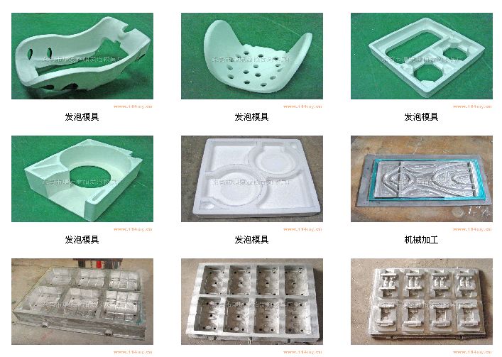

发表于 2009-10-22 15:33:12 | 显示全部楼层 来自: 中国广东广州
我没有做过发泡模。看过产品做得很精致的。<br />/ q$ M9 W: ]* Q
我想由于是发泡成型,模具承受的内压不大,模具的强度要求可以低一些。<br />) R2 E( d) Z1 O
以下图片是较简单的发泡模。
