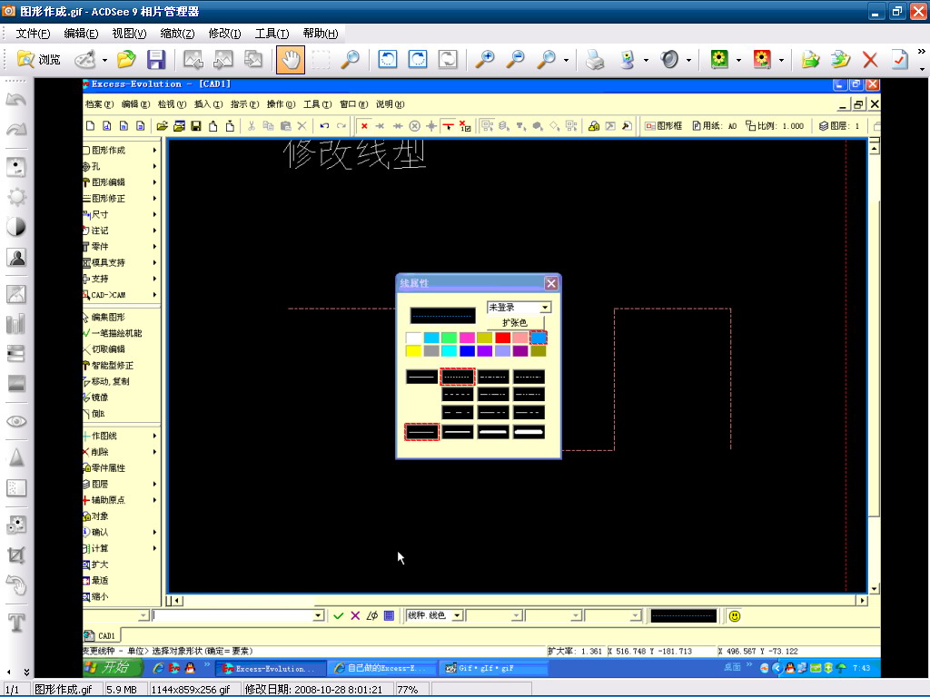

EVO 这个软件的教程在网上真的是好少  在我们的论坛中我只发现有PDF教程而且里面还是日文的  就算你把软件  教程下载后也不见得你能学好   本人虽然水平有限    但用EVO  做单冲  连续模具 使用的非常熟练  所以就厚着脸皮自己做了教程  希望得到大家的认可!
3 \+ U0 R) S5 T5 v* T* r7 b本人QQ:414093758   有什么不清楚的地方  可以联系我   我天天在线

 楼主| 发表于 2008-10-29 20:23:38 | 显示全部楼层 来自: 中国山东青岛
当然可以我正在制作当中  就是在平时设计模具的时候 自己录的   希望大家顶起来

 楼主| 发表于 2008-10-31 16:54:44 | 显示全部楼层 来自: 中国山东青岛
它是GIF  自己录的
