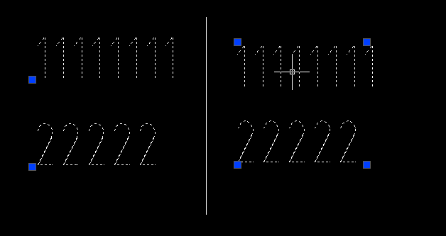

单行文字与多行文字的差别是什么?

多行文字在指定的范围内书写,单行则一直写下去

我也研究了一下。结果确定是:7 m5 a$ Y9 q1 h* K$ C3 d7 m
单行文字输入回车后无法换行,当然也能继续输入文字,但就产生第二个文本框了。. B& g! x# Z* ~+ g( Z, h/ i( P
多行文字回车换行,一直是一个文本框。, w) F5 E/ U% ^& Y, ^
图示如下(一样的输入后完全选择)
发表于 2008-10-28 18:32:45 | 显示全部楼层 来自: 中国浙江杭州
刚才点急了,现补充图
发表于 2008-10-28 21:34:21 | 显示全部楼层 来自: 中国广东广州
是有区别,主要还是编辑换行问题.

编辑时不同。我喜欢用多行。可以任意换字体,同一行字可以有不同的字高。

从字面上就可以理解,单行不能换行,多行可以换行啊,个人觉得单行文字没有文字框的限制修改起来较为方便。

单行就是一直写下去,多行就是在小窗口编辑,可换行,可。。。

多行文字在编写技术条件时公差可以直接编写,所以我个人还是喜欢用多行文字
