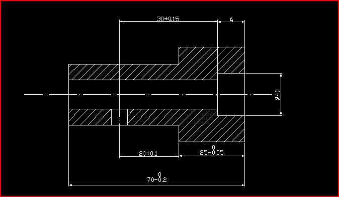

轴套零件加工Φ40mm沉孔的工序参考图,其余表面均以加工,因沉孔的设计基准为小孔轴线,而尺寸30又很难测量,设计测量方案,并计算A的尺寸和偏差

1:告诉你方法,下次自己算.设A最大为A1,最小为A2,则:
1 e3 y( `( p; M' `. N  20+0.1+25=A1+30-0.15
3 V4 [; d$ j5 d2 S  20-0.1+25-0.05=A2+30+0.15;
: o$ n. C; r/ k- o& {2:测量的话塞个合适的棒进小孔里.从端面量下来,加个棒半径.
发表于 2008-10-28 11:24:07 | 显示全部楼层 来自: 中国上海
Max. A=25(0)+20(+0.1)-30(-0.15)=15(+0.25)0 g! k3 J  l3 |, e! ?4 I' R
Min. A=25(-0.05)+20(-0.1)-30(+0.15)=15(-0.30)

6 x: c- i% @! a$ a0 D晕~~早上看错了.这个算法是错的!
9 {8 i9 Q6 I' C2 t$ a! l* J: j/ C* w5 T: A- G9 O- h6 ~7 ]1 q
30为封闭环.
  j. _* N1 Z! @2 U4 O8 b45(+0.10/-0.15)-30(+0.15/-0.15)=15(0/-0.05)6 B8 d3 L9 Z. v1 p8 q& ]/ |( c* F

1、先按照尺寸的方向画出封闭环
4 U, C; A7 o" p0 p8 B; j( G2、找出增环和减环
9 X8 u/ x& [3 t# z9 k% q' b8 ^1 `( i9 R3、算出基本尺寸
, v3 F' N6 @- B! _4、增环的上偏差--减环的下偏差则为基本尺寸的上偏差
/ i* z8 P, Y' a' z* m- }   增环的下偏差--减环的上偏差则为基本尺寸的下偏差

30为封闭环,我计算A为15上偏差0,下偏差-0.05,不知道对不
9 ~$ D$ H4 R1 @: t: r$ q
你是对的!相信自己!!
