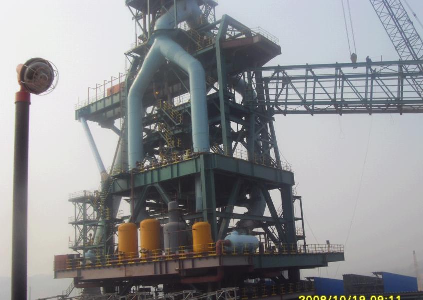

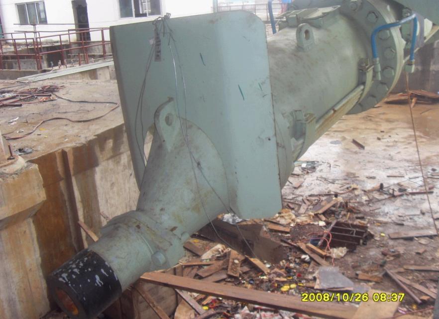

发表于 2008-10-27 14:53:11 | 显示全部楼层 |阅读模式 来自: 中国江西九江
我在做高炉上的液压泥炮及开口机液压系统调试,请教大家这个液压泥炮及铁口开口机系统调试时应注意什么?& z2 ~; }& S- T7 ]6 x
能不能跟我讲讲这个泥炮及开口机的主要动作及工况呢?

发表于 2008-10-27 22:30:12 | 显示全部楼层 来自: 中国上海
从照片看,采用的是DDS型液压泥炮。这种结构的泥炮结构比较简单,就两个动作,即旋转和打泥。对于这种泥炮参加过与DDS的技术谈判,但没有参加现场的调试工作。根据手头的泥炮液压系统图,其并无太特殊的东西。个人认为液压系统调试都大同小异,无非是保证系统清洁度、注意排气、逐级升压、耐压试验、手动试验动作、电气程序调试以及比例系统调整等。其实DDS的开口机相比而言,比较复杂。提供几篇介绍结构的文章文章,供参考。
