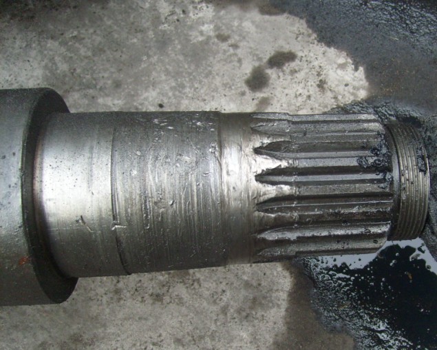

各位好:
" a5 P* c- R2 Q2 L8 E$ u, n# n这个是驱动桥的图片# m5 n( R9 C$ }- W5 N8 c2 i% ^# r
两个问题
6 a) ^- C* H6 h& L, |, q第一是:那个轴承档是什么回事?
$ d. w2 N0 {+ y, k/ s第二是头部的螺纹退刀槽竟然能够导致头部断裂,为什么啊?

1 轴承内圈与轴配合处已严重磨损,可能是轴承已超过使用寿继续使用,轴承滚动体不能灵活转动,导致内圈与轴摩擦而损坏。) B+ |4 o6 ~& s. F4 p8 a
2  螺纹退刀槽根部易形成应力集中,在负荷过大或使用周期太长,导致从这一薄弱环节损坏。
- j/ Z2 m- P; k花键齿的磨损程度说明该驱动桥已超期服役。

轴承内圈松动造成的,轴承过热损坏后造成过载。
