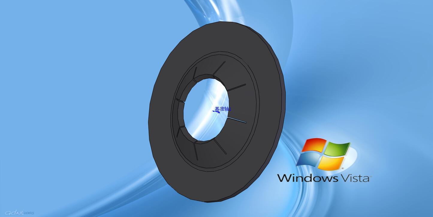

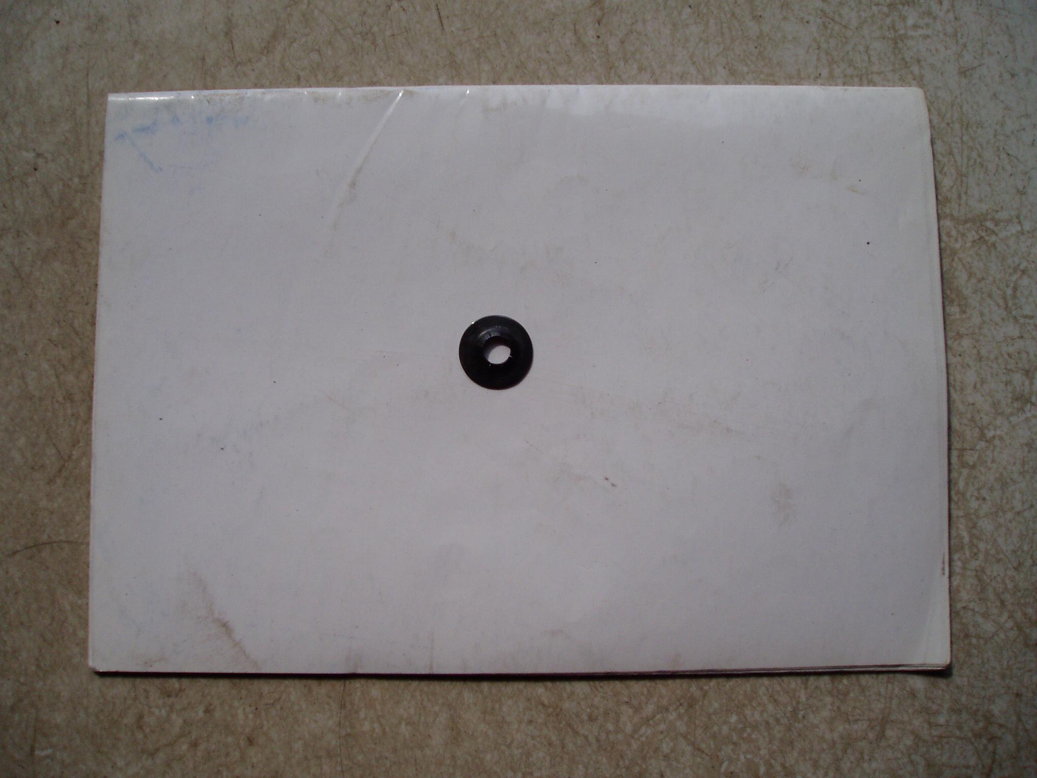

公司接到一个新产品,要用这种挡圈,以前没有见过,标准里也没有查到,求助知道的,介绍一下。谢谢啦! P1010005.JPG ) }9 O7 R+ c, c' S* `1 p% F5 `$ r

发表于 2008-10-27 11:30:37 | 显示全部楼层 来自: 中国广东深圳
楼主,照片中的实物太小看不清,可否重新拍照?...谢谢...

 楼主| 发表于 2008-10-27 14:17:40 | 显示全部楼层 来自: 中国安徽蚌埠

发表于 2009-4-23 22:19:25 | 显示全部楼层 来自: 中国四川资阳
与机械标准中一种密封垫圈类似,具体标准号忘了
发表于 2009-4-24 07:32:33 | 显示全部楼层 来自: 中国浙江舟山
这种挡圈有的叫"博士帽",到目前为止还没有看到有标准的,一般均为非标图纸,按用户要求加工的.
userkypdy + 3 谢谢应助!
发表于 2009-4-24 08:27:28 | 显示全部楼层 来自: 中国重庆
貌似引压管活结头里的垫圈
发表于 2009-4-24 09:17:38 | 显示全部楼层 来自: 中国山西太原

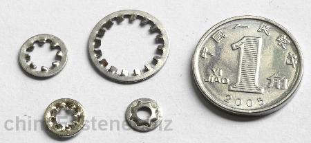

这个叫内齿锁紧垫圈(GB861-87),机械设计手册中可查。
) d7 \/ L5 F) Q1 s4 Yhttp://www.chinafastener.biz/gb/sp_page/227.htm
userkypdy + 3 谢谢应助!
发表于 2009-4-24 09:18:35 | 显示全部楼层 来自: 中国浙江台州
这是一种专用的弹性垫圈,带挡圈作用。通常材料选用万分之40-65的合金材料制作而成,其中,在内锥面上开槽的作用是:内锥面压紧变形的过程中,外圈平面不会产生变形。根据批量,工艺方式有较大的区别,楼主可以提供批量后,在下可根据要求确定工艺流程。
