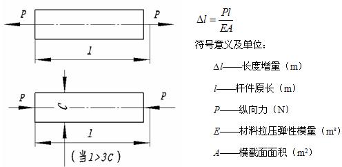

水轮发电机大轴螺栓是M140X6的,材料45CrMo,要求伸长量为0.30mm,我要选个液压拉伸器,怎么计算拉伸器打到多高的油压啊?急!!!!!!!!!!!
发表于 2008-10-26 21:49:06 | 显示全部楼层 来自: 中国上海
根据下面的公式算出0.3mm变形下所受的力的大小,然后再根据液压拉伸器的活塞的截面积,就可以算出油压大概要多少了。算出的结果可以再提高点,留点安全余量嘛!

补充下,公式中(E)材料拉压弹性模量的单位似乎有点问题,我印象里单位好象是兆帕(MPa)。我再查下吧。。。
发表于 2008-10-26 22:38:33 | 显示全部楼层 来自: 中国上海
公式中(E)材料拉压弹性模量的单位是帕斯卡(Pa)。7 }) ^" W; [2 X& `; r! p/ `
45CrMo属于合金钢,合金钢的弹性模量一般是206GPa,即206000000000Pa。
0 Z& g4 `) G. [; t. ]计算时最好都用国际单位,不容易出错。否则要注意单位换算!!!

既然有了伸长量,直接测量就可以了,这样还准确
发表于 2010-3-8 18:10:57 | 显示全部楼层 来自: 中国江苏苏州
不过你给的伸长好像有问题:太小了。
