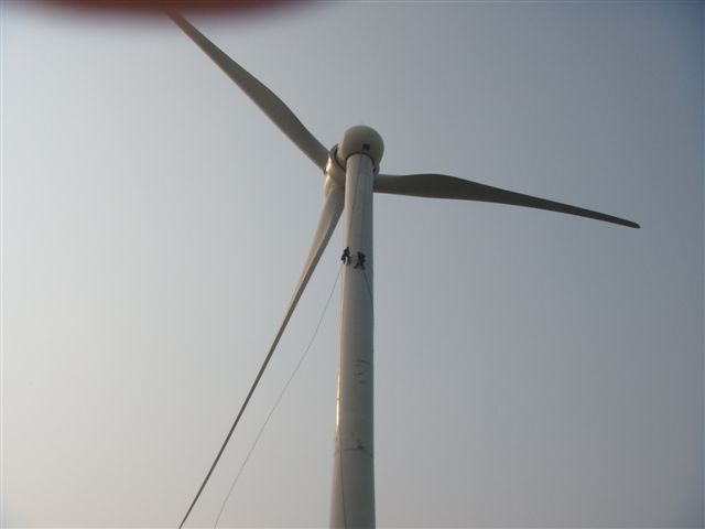

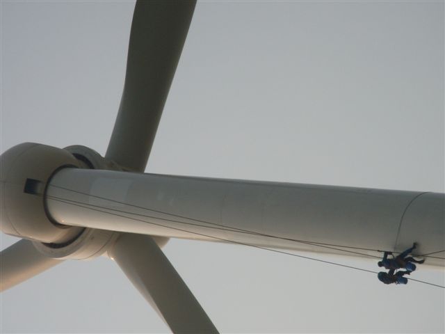

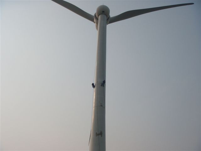

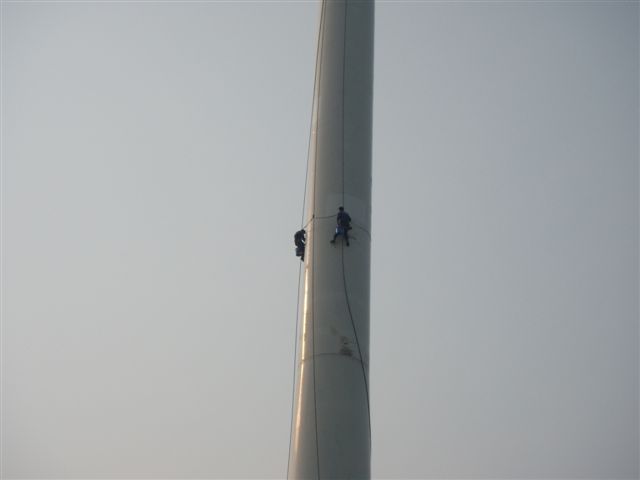

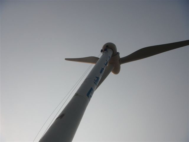

大家请看风塔上的蜘蛛侠,你们绝对没见过7 E1 }: I) J4 z$ Z( z

是为了喷漆吗?
发表于 2008-10-26 10:36:03 | 显示全部楼层 来自: 中国黑龙江哈尔滨
清理塔筒?
发表于 2008-10-26 10:40:57 | 显示全部楼层 来自: 中国山东东营
就是人民的蜘蛛侠...
 楼主| 发表于 2008-10-26 18:00:58 | 显示全部楼层 来自: 中国山东青岛
是油漆不好,进行处理。可以看到在刷漆,刷好的漆都是一块一块的。

 楼主| 发表于 2008-10-26 20:39:10 | 显示全部楼层 来自: 中国山东青岛
这个是专业的风塔清洗公司进行的

发表于 2008-10-28 15:55:02 | 显示全部楼层 来自: 中国江苏南通
看样子好像是国内的风场,年限很短就掉漆,质量可见一斑。。。
 楼主| 发表于 2008-10-28 20:13:51 | 显示全部楼层 来自: 中国山东青岛
塔架厂刚开始生产没有经验,没有专门的防腐支架,塔筒防腐时个别部位防腐不到位,业主要货又挺急,支撑处只是简单处理后就发货。( E* Q. N0 g/ S  e& Z! W
专业生产塔筒的厂家有专门的防腐支架,塔筒防腐完毕,吊装和运输过程只要不产生磕碰现象,防腐质量绝对没有问题。7 ]" \  z" A- f8 i% Z. D
塔筒吊装和运输一定要注意不要磕碰油漆,油漆如果磕碰,必须严格按照施工工艺从损伤的那一层开始处理,不是简单的刷刷面漆了事。

发表于 2008-11-30 07:37:37 | 显示全部楼层 来自: 中国山东青岛
现在正规厂家都有独立喷砂房,有带烘干设备的烤漆房。采用旋转工装。
