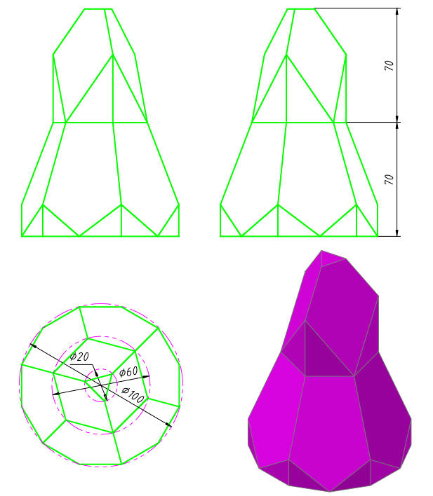

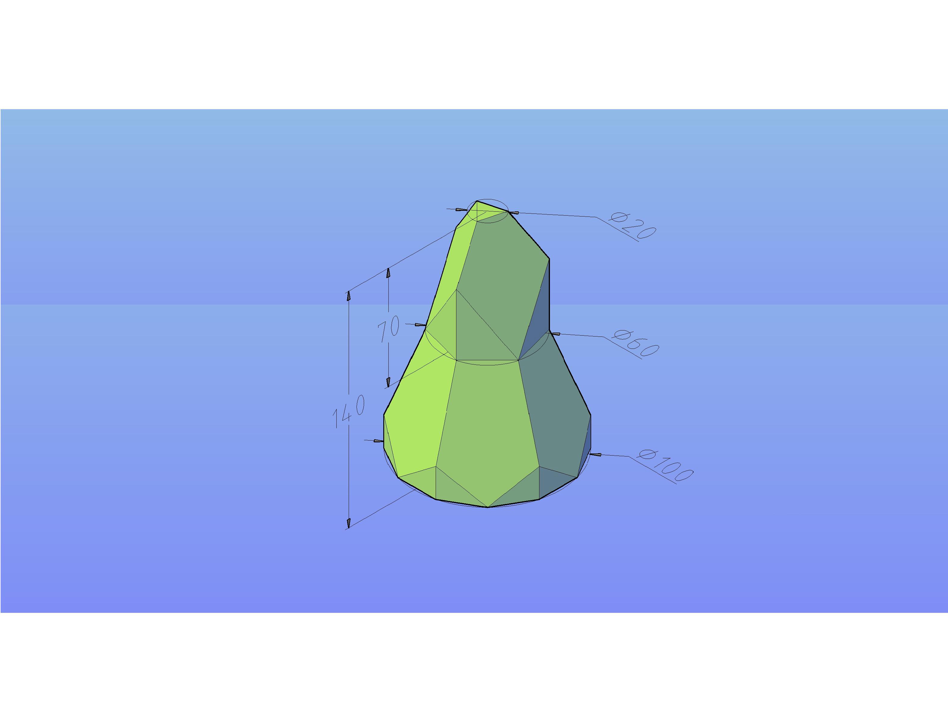

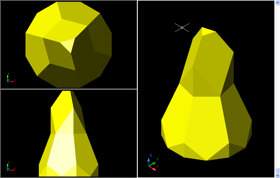

简单3D有奖练习56
0 G0 l* I" t, u: n  A答题要求:上传图片和DWG文件,其中DWG文件的阅读权限应设为80。结果正确且上传文件符合要求者将得到5三维币奖励。答题期限一个月。

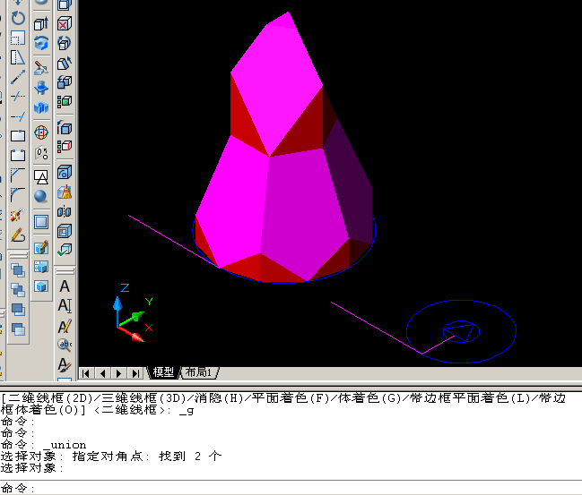

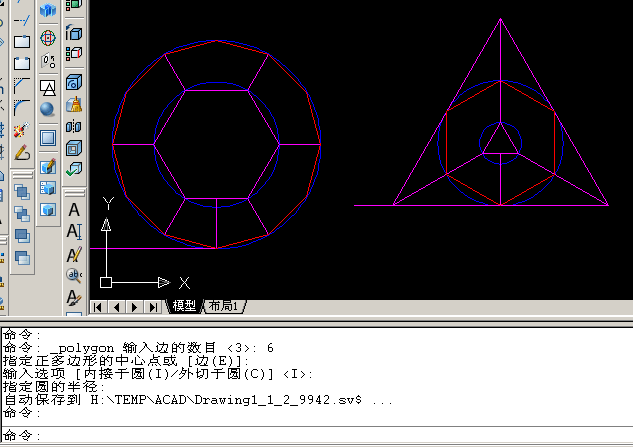

用2006以前版本建模方法
本方法仅供参考' ~" C3 O+ E3 l+ X3 p
) A( V4 d. D4 o7 R: h+ x  k

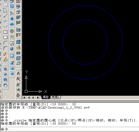

建模思路:本模型可看做由上下两部分组成,每部分都可以看做是一个棱柱与一个棱台的交集。其中下半部分的棱柱是外接圆直径100的十二棱柱,棱台是六棱台,其下底面内切圆直径100,上底面外接圆直径60,高为70;上半部分的棱柱是外接圆直径60的六棱柱,棱台是三棱台,其下底面内切圆直径60,上底面外接圆直径20,高为70。
4 ]) B5 o8 `: s: }8 S- p4 I& M0 Q建模过程:

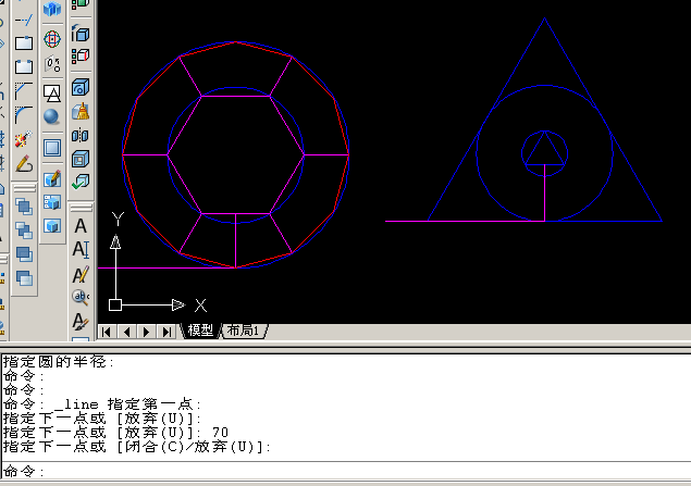

, i: t0 |7 I6 C+ R" d( d& j1、先做下半部分。画两个直径分别为100和60的同心圆,见图1。
( }- E! {3 n$ K! |3 y5 u
" t  l; \: N! ~1 X% g$ P3 K: W2 h Untitled-1.gif ' y+ l6 ?: G# @" @
4 o4 }  E3 \" ~6 p5 x9 b

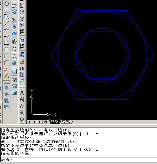

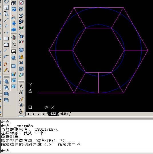

2、画内接和外切正六边形,拉伸棱台用,见图2。6 c$ H, H* M2 T, s) K5 S0 t1 m
* m( [, s7 w8 m; ~7 @9 t4 O
" [4 l6 k' l4 X3 e; N  e* ~  ]0 y+ q5 s
3、画两条辅助线,见图3。其中水平直线长度70,用于获得棱台的倾斜角度。
6 G8 v* X, ?. I* @4 u! Y! m/ H' E7 Q9 L! i) W) f: v4 }2 B
Untitled-3.gif 0 p9 J& l% h+ H. d8 J

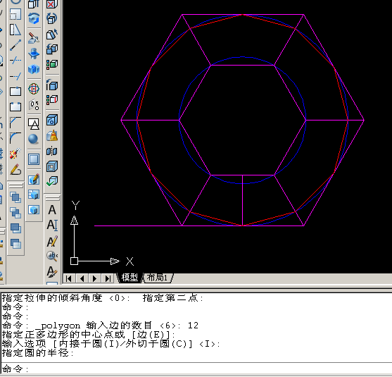

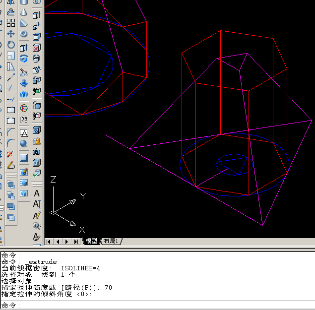

. ~  }4 D" B( K9 W4、拉伸外切正六边形,高度70,当命令行提示输入倾斜角时,用鼠标先点水平辅助线的左端点,再点垂直辅助线的上端点,得到正六棱台,见图4。7 V; z& I# u6 A* a" G
4 B; ~. A) k- T( p6 n Untitled-4.gif . E: O' X3 x$ P; ^/ h
. p0 N$ j) o" M0 t7 [

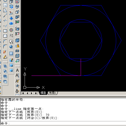

5、画外接圆直径100的正十二边形,注意方向,见图5  u3 V  U/ N" n+ I9 _
, |8 a2 C  A% b% c  D3 e
# Y  N' p; ]6 i3 J; B9 W: F' K! o) r8 p7 [+ Z8 k- q

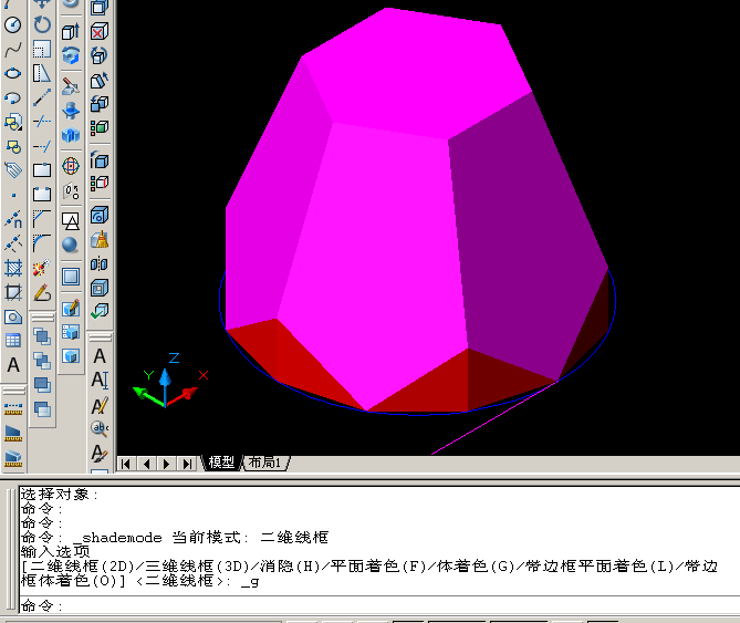

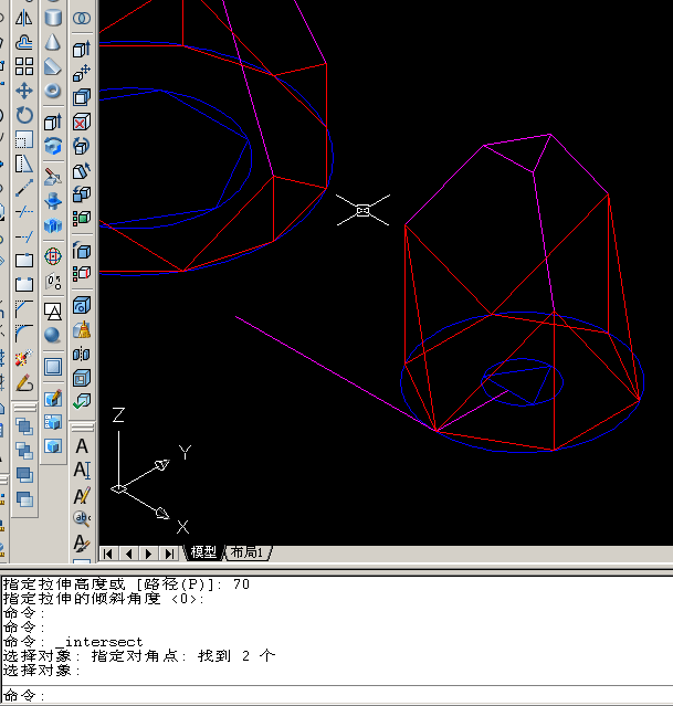

6、把正十二边形拉伸为棱柱,高度要够用,这里用70,见图6。4 |9 ]$ d# b1 n1 N, E: {  r2 O' P$ Y
8 z3 e/ X! x( F0 M9 |' {2 h( l
Untitled-6.gif 1 ~' R* j5 [' |# l3 x& J* F
' ^1 j8 ]8 ~0 k7、对棱柱和棱台做交集,得到下半部分三维实体,见图7。
8 t  t" G  s  ^/ o) Z2 x8 m7 L8 {# j/ s0 N) Y: Q
Untitled-7.gif * B2 j3 n% |% @1 j# m' P

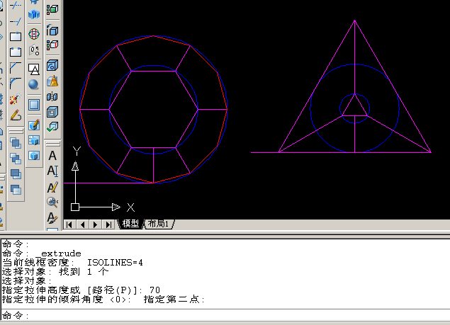

5 T* \$ S) c+ K- C4 c) t8、再来做上半部分,过程与前面相似。画两个直径分别为60和20的同心圆及内接、外切正三角形,见图8。
6 ?! ?( V2 A* m/ B
$ k( s+ }, t2 o, Q Untitled-8.gif ' `! ?. }  j# L
5 L! y* b0 `# O+ P
9、画辅助线,其中水平直线长度70,见图9。. Z; A  H% T8 q7 ?0 L1 T
, C& c! c7 {# R
9 ]* }( ]: w% p! I! t+ Z. `5 ]
5 h% R$ }. ^$ A10、拉伸外切正三角形,高度70,当命令行提示输入倾斜角时,用鼠标先点水平辅助线的左端点,再点垂直辅助线的上端点,得到正三棱台,见图10。! K6 z$ B8 J0 B
+ B2 n2 e  w8 d
$ H- `4 Q- R+ F: i9 O11、画外接圆直径60的正六边形,见图11。# M" N4 i5 B# a( }. l" z# }+ n
) w9 o) J+ E" o7 I% Z2 I Untitled-11.gif ) C* X3 p( v9 [* s5 i7 k- F9 W* e
, O  V0 s9 x7 O; R% e5 L
12、把正六边形拉伸为棱柱,见图12。% f* @' G0 J, a6 w  s
3 K# N% p6 v% _! D% q4 u  b Untitled-12.gif - g1 q, ~/ Y" A  r
; J2 H) j) ?) m& O/ J& V9 X! c
13、交集,得到上半部分三维实体,见图13。
6 N5 V/ p! A4 k: D
2 g7 c( d6 T, d& E) g" l% ~7 v, ^4 q" p( U4 m+ X9 w

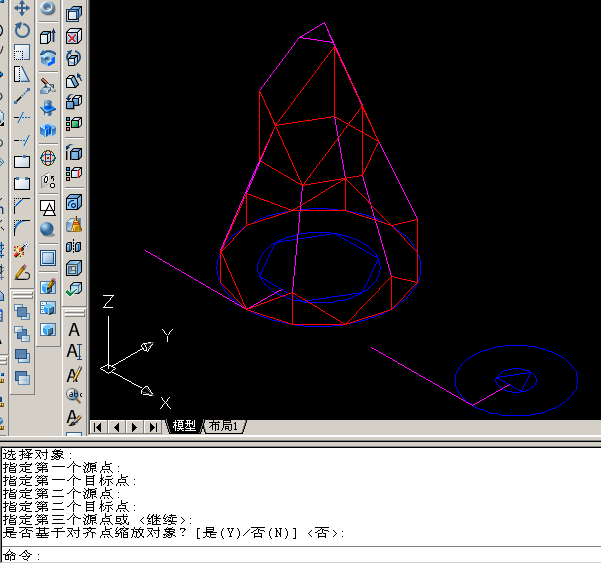

14、用“对齐”命令(ALIGN)把两部分实体拼到一起,见图14。( k4 S/ b$ k. r# g! }' }  ?! O
6 ~1 A" O$ h6 w4 R& |: w; I1 A
Untitled-14.gif + T2 W" {: o4 f' q! g4 D

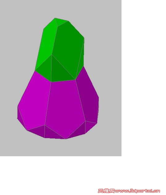

# N4 K7 s0 v$ p" `( w4 Y7 F# G15、最后一个步骤:并集。建模完成,见图15。
9 V5 T/ s* d& G+ }$ a$ P, R/ g9 q2 A: f4 ?: O6 Q
Untitled-15.gif . D$ W- j3 s# ^# @8 I
/ I5 X4 Y! C" o* C1 U  n用2007以上版本建模,可以直接使用“棱锥面”命令(PYRAMID)建立棱柱和棱锥实体,也可以在初步建立棱锥实体后使用夹点编辑方法修改其倾斜角度。

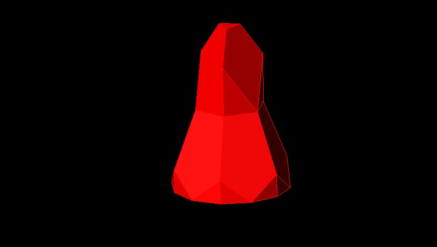

发表于 2010-8-21 15:17:41 | 显示全部楼层 来自: 中国江西新余
; M/ x' D6 T) V/ x, x2 R% F) E$ `1 e# g1 w

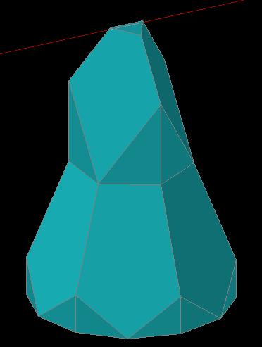

也画了一个,可以用剖切命令。& K' F' Y/ W9 w
先画出底部一个12棱立方体,用剖切命令三点法切除,再画上部一个6棱立方体,同样用剖切命令进行切除,两个组装在一起,合并命令,完成。
5 s, k4 q1 O: G5 D8 Z+ U( ?6 N; _# O: t* W
001.JPG " x8 b1 E+ k+ U! D
5 a& _+ [% A4 n) q5 `" H  y- q f001.dwg (104.53 KB, 下载次数: 0)
