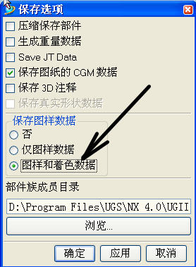

首先你要把保存选项改为图样和着色数据
luohuayu + 3 应助
发表于 2008-10-27 20:42:14 | 显示全部楼层 来自: 中国湖南湘潭
然后把你的图框放置在你UG安装目录UGII下,然后你再重新打开看看.比如我的是D:\Program Files\UGS\NX 4.0\UGII\6 |/ ]6 }' a& `1 q9 A; x$ h
