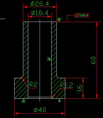

用途:用于压头,受力60KN,材料:45钢,请详细点,能想到的,必要的,不必要的都可以写/ W* [8 Q2 G8 _1 r2 B

材料 热处理条件
% J4 Q8 s3 L9 \8 U7 }其他未标的表面粗糙度 倒角等等

没看明白,什么是压头?60kN压铆了吧!壁厚4mm承载不了多大的力。

用途没有太看明白。0 N/ J7 Z; y: D# T  Z! v6 g, @3 t+ }
不过技术要求应该有热处理要求;
3 m* }' Q0 {4 Q3 ^: c. T表面处理要求;
) g6 m3 X5 b. ~/ b5 j2 X- e未注公差要求。

1. 热处理要求。
( G% Z- C2 J  @  C8 [" c6 [2. 未注倒角的尺寸要求。
/ b* g* j. S5 |5 X. W0 @3. 对裂纹及内伤的要求。
6 u2 |. L0 I) D9 H; ?& M; y1 L" ^4. 未注表面粗糙度要求。+ b: x, W* [* d' z+ ~! E
5. 压头处的硬度要求。

1.零件去除氧化皮。 6 u- j  A: f& Y
2.零件加工表面上,不应有划痕、擦伤等损伤零件表面的缺陷。
+ B" b+ O6 a! x5 j3.去除毛刺飞边。
& L# |  t+ Q# |1 T1 c4.热处理方式及硬度值。 + g6 j& b: `. g% [! G1 f* H) @
7.进行高温时效处理。 : i  W' Q- W; A! M
8.未注形状公差应符合GB1184-80的要求。 ' _; d. V  m! v& d2 J+ y* o* u
9.未注长度尺寸允许偏差要求
( A) x6 I* `  q10.未注圆角要求 % ]$ p+ S! T- U# A* n, y
11.未注倒角要求。
0 h2 ]6 t9 C. F; }12.锐角倒钝。

6t压力,壁厚4mm是不是薄了点

同意7楼的意见,这个管的强度能承受了6T的重量?

45#調質 硬度 38
( N/ w5 o3 b4 Z( r9 D+ M& `! X% u3 |鍍鉻(防鏽)

材质,硬度说明,加工精度等
