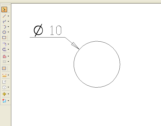

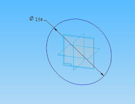

应用原有的dwg文件,我想要创建3D,可是生成拉伸需要的草图后,草图的尺寸就不是原来二维图形的尺寸了,往往是放大25.4倍,不知怎么回事,请大家帮忙,谢谢!
0 ]* ?. Y* E$ N* D, P. ~! H3 ^# g  f9 q/ o( S) Z0 [+ C
[ 本帖最后由 msyanzi 于 2008-10-24 14:53 编辑 ]
 楼主| 发表于 2008-10-24 13:47:06 | 显示全部楼层 来自: 中国山东济南
比如
尺寸变了

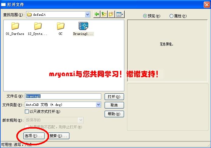

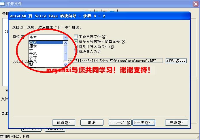

发表于 2008-10-24 14:50:35 | 显示全部楼层 来自: 中国山东济南
这是由于您在SE中默认英制单位。& [) c, `8 g8 c. S
在SE中打开ACAD文档时,要选择左下角的选项,然后配置一下,如附图:
5 G# ~* i7 x/ x5 [! U/ F, O- S fhf.jpg * u. H6 M: R6 k0 O0 F

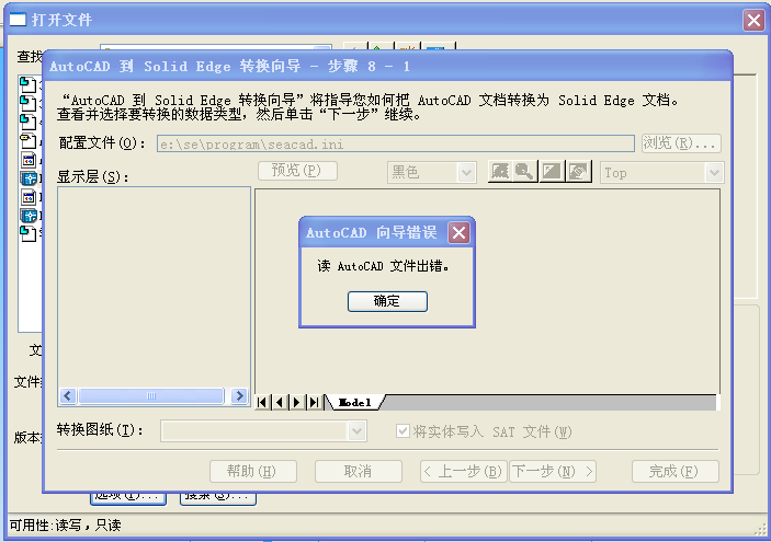

 楼主| 发表于 2008-10-24 15:12:09 | 显示全部楼层 来自: 中国山东济南
谢谢msyanzi
我打开dwg文件时,点“选项”时会出现一个错误信息,无法设置,您知道怎么回事吗?
发表于 2008-10-24 16:07:52 | 显示全部楼层 来自: 中国山东济南
您的SE和ACAD都是什么版本?
 楼主| 发表于 2008-10-25 08:21:39 | 显示全部楼层 来自: 中国山东济南
报告
CAD是2004,SOLIDEDGE是V20,我们办公室里所有电脑都出现这个问题,而我在家里装的CAD2004和SOLIDEDGE V18,就没问题,可以设置。不知道怎么回事,头疼呢。
 楼主| 发表于 2008-10-25 09:49:56 | 显示全部楼层 来自: 中国山东济南
已经解决了
我把seacad.ini里面64改为61,直接把英寸改为毫米了。谢谢大家!
