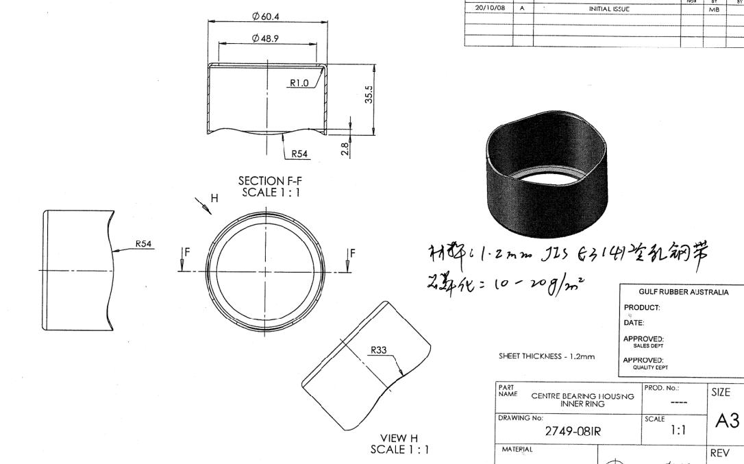

产品看似不难,就是端面R54、R33怎么加工,客户要求必须有- d+ o$ [/ m: b6 @3 s
8 |' O8 {6 h4 x; F
发表于 2008-10-24 13:17:43 | 显示全部楼层 来自: 中国广东东莞
你手里如果有样板的话可以看看有没有加工痕迹,不然就用旋转结构来冲,比较复杂,涉及滑块同轨迹.一个朋友做过类似的.
hxg168 + 2 应助
发表于 2008-10-25 22:42:53 | 显示全部楼层 来自: 中国广东深圳
量不大的话用仿形车床来做怎样
发表于 2008-10-27 19:51:32 | 显示全部楼层 来自: 中国江苏常州
直接落料波浪形状,冲压成型!
发表于 2009-4-2 10:58:57 | 显示全部楼层 来自: 中国吉林长春
怎么解决的,能透露一下吗?
发表于 2009-4-30 10:26:16 | 显示全部楼层 来自: 中国广东深圳
没人说什么解决.....怎么结贴了
发表于 2009-5-1 10:44:08 | 显示全部楼层 来自: 中国安徽合肥
板料也挺薄的  有点难度哦
发表于 2009-5-2 13:34:30 | 显示全部楼层 来自: 中国广东深圳
用旋切模吧,要不量少用机加也可以

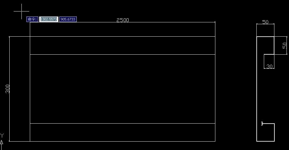

发表于 2009-5-8 16:16:43 | 显示全部楼层 来自: 中国内蒙古鄂尔多斯
这个产品怎么做
这个产品怎么做啊!!两万多件,折弯机没法折,用胎具压也不行,太长了2500MM。
) S. x, u0 m* X6 m& j! `希望高手能帮一下
发表于 2009-5-10 09:45:45 | 显示全部楼层 来自: 中国广东东莞
回复 9# 老婆好美 的帖子
楼上的可以找翻板机试试,可能需要专做压料块.
