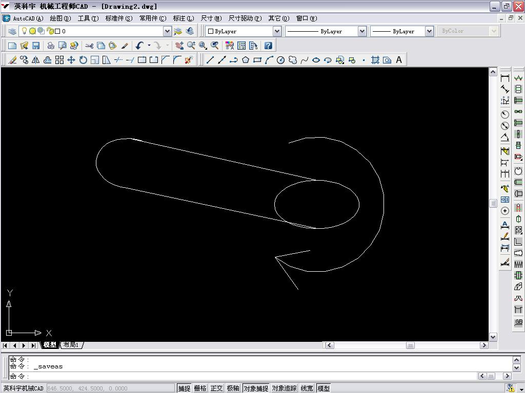

罐体类似于油罐车的油罐,知道重量、罐体的壁厚,罐长、罐体截面的长短轴长度,转动速度;求罐体水平旋转时的转矩;

没有料。轴侧视图,按X轴转动,6 h  v, i8 H2 D# \9 d

根据公式T=J*(dw/dt),就是罐的转动惯量乘以角加速度。

谢谢楼上的帮助,可罐体类似于椭圆体,是不是转矩应该是一个浮动值?

如果速度在不断变化,必然存在角加速度,罐体本身的转矩需要克服。如果恒速,角加速度为零,那么就应该是克服摩擦和空气阻力带来的转矩。实际上是挺复杂的问题,你应该把电机什么的全考虑进来。这只是我个人的看法,不确定是否正确,仅供参考,看看坛子里的其他人是否有更宝贵的建议。

  我的意思是使得罐体以恒速转动,由于罐体是椭圆体,在长轴处于不同位置时,由于重力的原因,转矩应该是变化的,选用减速机时,怎样确定?$ j2 q5 e: a& @0 _* f
