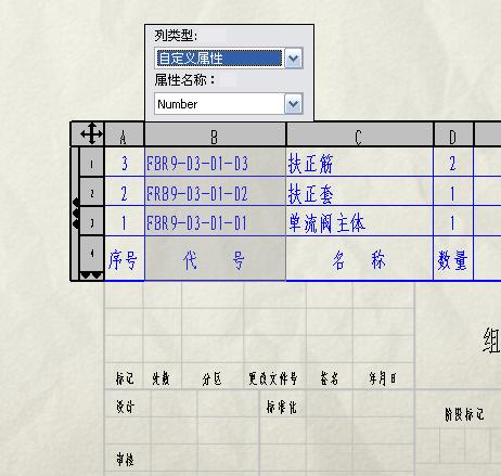

sw2008,工程图材料明细表中,列属性只能关联该工程图对应的模型文件(.sldprt)的自定义属性。请问,能否关联工程图自身的自定义属性?) C/ |  W7 e, s8 E; O* t
5 F. n$ v  z  t" ~
另外,工程图和对应模型文件的自定义属性能否合二为一,既定义一次,两种文件都可使用。

5 T+ O5 Q: Z3 L5 m, n% R  Y0 A" w明细表如何关联工程图的自定义属性,真的不能吗?

当然有办法,但是我觉得这样没有必要,7 a( b" b) V7 p; `1 G* x. e% r8 m
如果与模型失联接了,这个工程图已经没有什么意义了!

工程图自己是没有模型属性的  材料明细表只能链接模型的属性
6 n% d, k7 ~  Z% \% D+ ^" q# z2 G你所要求的工程图属性只能手动更改文字了 呵呵
