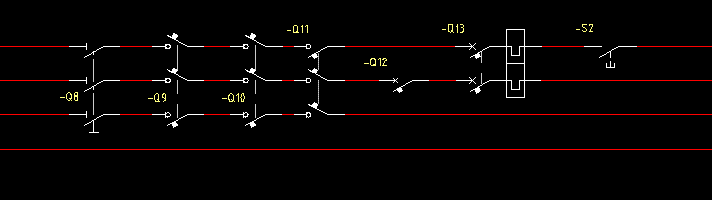

国标的电气制图标准在画水平电气符号时符号是向上的还是向下的?这个图是向下的。不知道是不是国标样式。3 n2 C" \  S7 F8 K: r$ a

关于电气图形符号的取向,国家标准和IEC标准中都有同样的规定:“某些情况需要改变符号基本取向,如果含义不改变的话,符号可旋转或取镜像。”
" T. x5 S+ E8 E) B2 j  Q
* ?7 m5 N3 L0 I& w9 U关于触点符号的取向,则有如下规定:8 K6 ?- A9 g& {; \4 n! a+ `$ p
“为了与设定的动作方向一致,触点符号的取向应该是:当元件受激时,水平连接线的触点,动作向上;垂直连接线的触点,动作向右。当元件的完整符号中含有机械锁定、阻塞装置、延迟装置等符号,这一点特别重要。在触点排列复杂而无机械锁定装置的电路中,当采用分开表示法时,为了图面布局清晰,减少连接线交叉,可以改变触点符号的取向。”  & J: m$ R- ^' X) r5 Y
在日常,我们通常用“下开上闭,左开右闭”的口诀来描述触点符号的这一取向原则。
 楼主| 发表于 2008-10-24 08:16:19 | 显示全部楼层 来自: 中国河北沧州
谢谢。困扰好长时间的问题终于明白了。看以前的图纸是向上的,可现在很多图纸都向下。这下知道了。
