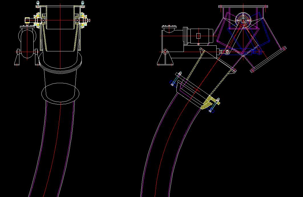

如图所示的电液推杆,现在需要给电液推杆安装一底座!9 Q9 h. P, {! O6 w4 s' \( p/ G' j
请各位给予指点,应该在什么位置上加底座比较合适,能保证强度!

可在圆锥形短节上焊一带筋板的支座(见右边图),安装电液动推杆。

安装在最近支撑固定架上!
& k% y2 x7 p8 N! I6 S" n如图可安装在支撑左右下料口的支撑架上,你未画出怎么支撑的!
