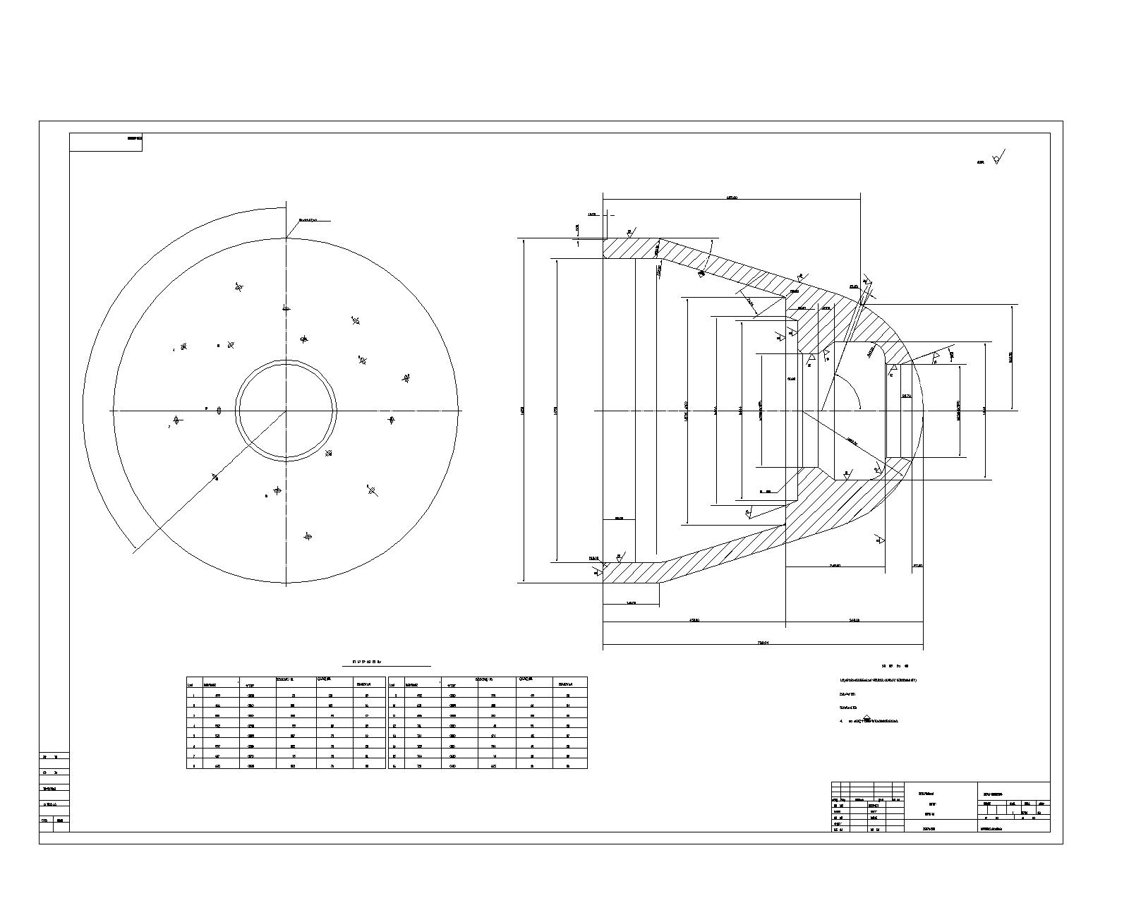

注意此筒体上的孔有严格的尺寸要求和角度要求,如何钻,本人认为要做一回转工装在数控镗铣上才能加工,各位
9 L7 ]! N  P: T7 y- G路过的高人说一下吧?谢了.
4 k, H8 `. [% M0 F, I2 Q! R本人截图不太会,所以图不太清楚,大家可以下载附件,是用KM画的.,欢迎大家来探讨,共同提高.; P; K# `9 S, O/ K

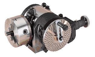

图是有点模糊;个人意见,普通铣床采用一个可倾斜式分度头就能加工所需孔径。9 F  t, h- S1 ]9 W! l
筒体中心孔配做一治具,夹持在三爪上,三爪抬头调节至孔位角度,回转依次钻铰各个孔位

谢楼上回复,但筒的尺寸直径有800,长有1100,普通铣床是不行了,再就是有这么大的分度头吗.?

KMG格式,下载了也打不开,尺寸没看清楚。
  E' n6 w  f( _# \% |这么大尺寸啊,可能要利用龙门类机床,2楼方案适用于小型工件;
4 }' T+ ]7 w/ w$ l$ c" F& {考虑一下五轴龙门加工中心
发表于 2008-10-24 18:42:38 | 显示全部楼层 来自: 中国江苏常州
支持二楼
+ N& e2 \$ B7 Z0 c8 I去毛刺是用下图的刀具!
发表于 2008-10-24 20:08:21 | 显示全部楼层 来自: 中国湖北宜昌
可用1000mm的回转工作台装夹找正工件,选用适合加工范围的加工中心加工

如何钻,高人们最好能细说一下,比如角度如何找用多长的钻头可行等等.

首先要确定采用的设备才能确定方法。
4 Z$ u! j8 \8 F5 J9 w最好的加工就是4#所说的五轴龙门加工中心。

用数控镗铣床加装立铣头和回转工作台的方法加工

上加工中心可以解决
