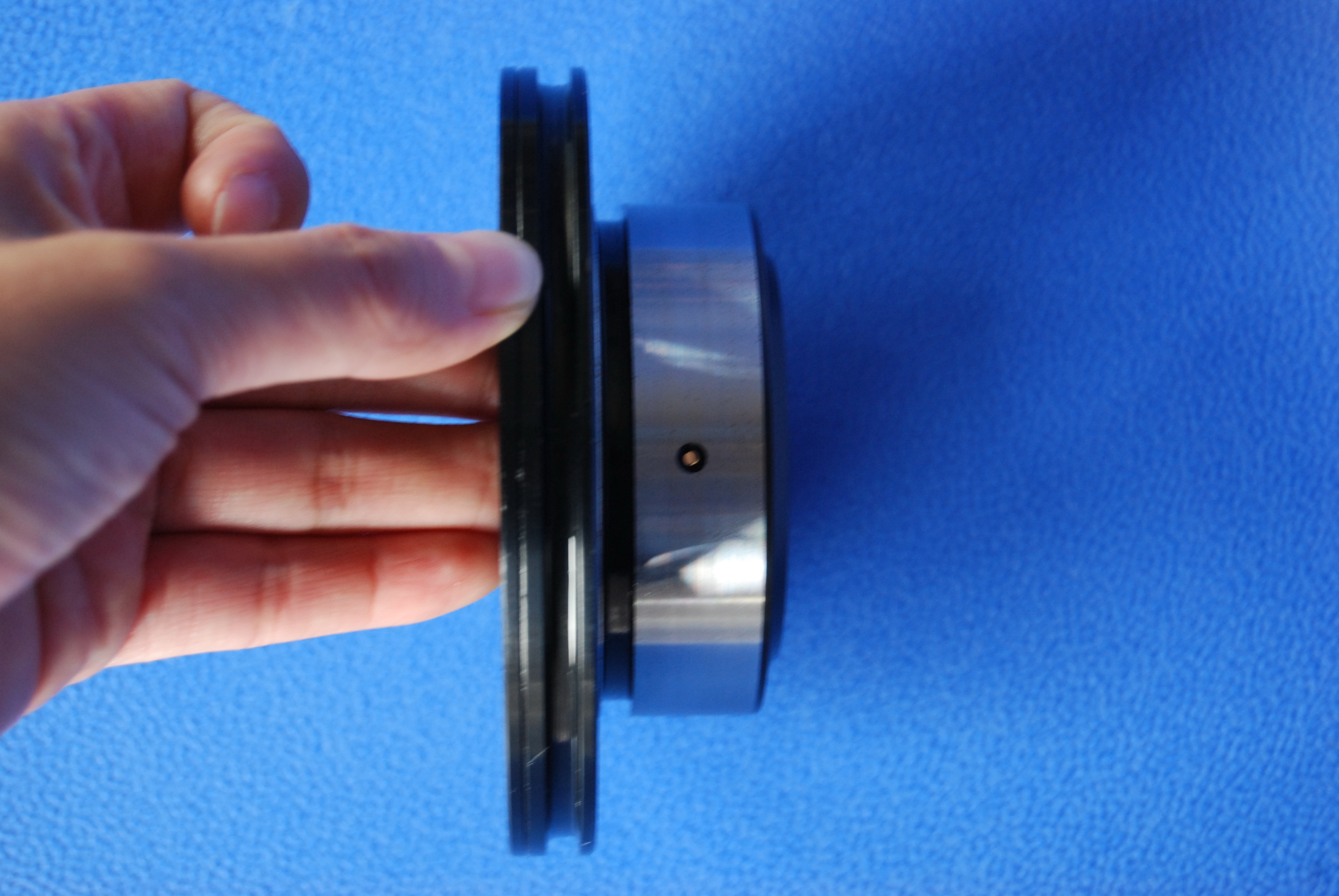

[已解决] 关于90度点钻的,加工出来角度偏小的问题!
发表于 2008-10-21 15:42:51 | 显示全部楼层 |阅读模式 来自: 中国江苏无锡
RT5 `: _* F7 F" L' c
之前提问的时候没有图片,描述得不清楚,现在重问一下!
 楼主| 发表于 2008-10-21 15:46:38 | 显示全部楼层 来自: 中国江苏无锡
小孔的直径是1.7' o) w9 C: T$ F8 z
外面的倒角是90度,公差正负1度
( Y- D$ U; D8 t7 J倒角那边孔口的直径是4% q$ q9 [5 x% t3 F$ ?
$ d4 \7 p% t0 g3 p" J5 {( k  \我们测下来是85度左右
) R: S3 X4 X7 n1 e. c/ m9 W+ \8 }  V7 [
测量方法是用轮廓仪测,找到倒角里面的最低点后,从左向右拉的!

发表于 2008-10-22 07:40:35 | 显示全部楼层 来自: 中国浙江宁波
不好意思,还是没看懂什么意思,画个图纸更好些。

 楼主| 发表于 2008-10-22 09:48:26 | 显示全部楼层 来自: 中国江苏无锡
我再搞张图纸来
发表于 2008-10-22 11:14:00 | 显示全部楼层 来自: 中国重庆
用轮廓仪测量锥孔其感觉的最低点及拉动的轨迹未必在径向平面内,一般测量结果都是偏小,何况小孔其误差更大。建议用塑胶成形或蜡形测量,我想准确度应该要高一些。
渔樵 + 2 想法不错!
 楼主| 发表于 2008-10-22 12:58:22 | 显示全部楼层 来自: 中国江苏无锡
好了,这下应该看明白了* m6 C4 k, `$ T' K5 |
大家帮我想想办法啊
发表于 2008-10-22 14:42:09 | 显示全部楼层 来自: 中国福建厦门
同意7楼的测量方式,另加工时建议先加工倒角后再钻1.7孔。倒角钻尽量将横刃修至中心点以防切削刃偏离中心使钻头角度偏小。
渔樵 + 2 应助
 楼主| 发表于 2008-10-22 16:36:07 | 显示全部楼层 来自: 中国江苏无锡
回复 11# dymtyh 的帖子
我们是先倒角再钻小孔的!以前加工时都挺正常的,最近不知怎么回事……

没有办法吗?
1 D  H. a) u$ r) s$ ~我们现在采取的措施是量刀具,角度是90度就可以做了, @+ B+ C" i8 V) x. i* h
但是刀具寿命只能缩短了,否则不好控制
/ O: [4 G1 T. a% g9 ~5 O我觉得这样挺浪费的,而且我心里不踏实
发表于 2008-10-26 00:36:00 | 显示全部楼层 来自: 中国广东珠海
测量角度面太小,侧头很难找到最低点,测量结果偏小。
% {5 D" Z5 O! a* K1、可以采用脱模法,用影像法测量脱模。9 i8 r( V* l3 j7 g$ j" O/ l
2、角度可以用刀具来保证。
