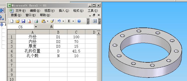

先看效果图:8 H1 s2 _5 _4 C4 W: I  w
变参前
5 M- s5 K; d2 ^( x 变前.JPG % h) g6 |& b0 M( o' D
' C% C- F! @0 e" Y; ~- z3 J
变参后2 \! [( g( n; B4 p5 p9 R6 |: U
效果图.JPG $ q3 c  ^- x, D9 h5 ]4 v7 ]5 p1 C

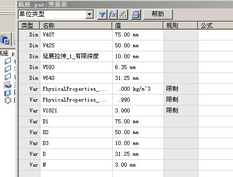

; O9 c& p; O; m; b3 D* b9 n& S" X1.完成 底座par 后,打开 工具-变量 变量对话框(如步骤1图),你会发现与你设计有关的所有参数都在里面。( F" w, t8 f$ z+ E
% @1 [( L- v0 S# B: w2 r' Q# ~

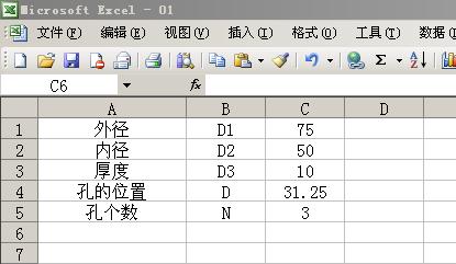

$ _: ^7 q% i2 e& I* K% U4 M' K2.新建一个EXCEL文件,另存为01(文件名随意),建入与你设计有关的需要更改的变量名(要求:至少有名称,变量,值3列,且列位置为从前到后)。

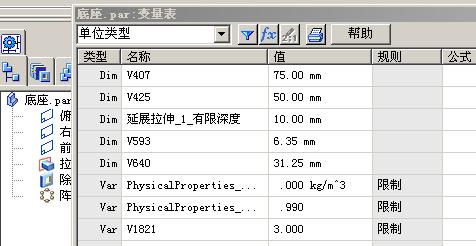

- K2 |6 ^1 i$ w' P3.回到SE,打开 工具-变量-变量对话框 键入变量名称。

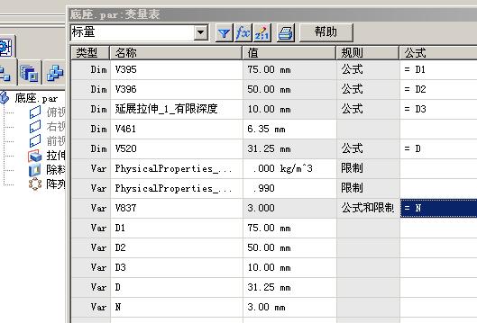

7 d! l* E5 k, S; [; ~% Y4.到01 EXCEL中点选C1单元格,并且复制该对话框内容,到 SE中变量对话框75.00mm处右键粘贴链接,其他变量一次类推……(共5个需要链接的变量),关闭 变量 对话框。(如果链接地址变了要进行重新链接地址)
% W& @+ t) l/ Z7 v# U7 _' g  j# R 步骤4.JPG ; i4 M  _/ O: a) ]( C

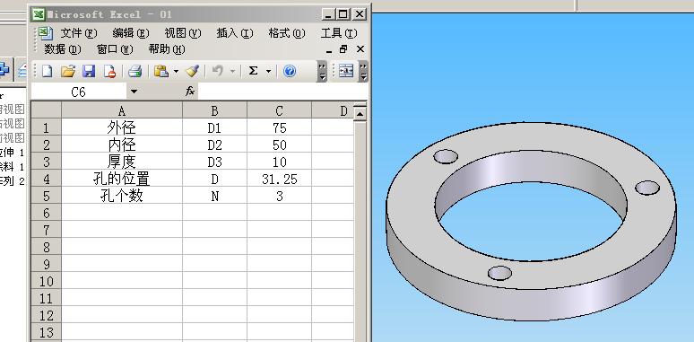

5.更改EXCEL中的数据,效果就有了。不需要更改的数据就不设置变量,如孔直径6.35
5 l4 O, U: Y8 a( H( m 效果图.JPG
8 J7 E7 o0 x# p# @% Y
7 P9 u; l$ L  ~" z2 D% ^做法有点类似零件族,但是可以通过外部参数进行链接,而且是无穷的(装配中依然可用,装配中有关系的也可进行外参),当然你也可以做别的用途,就怕你EXCEL想不到了……; \" `3 d/ ^2 R
