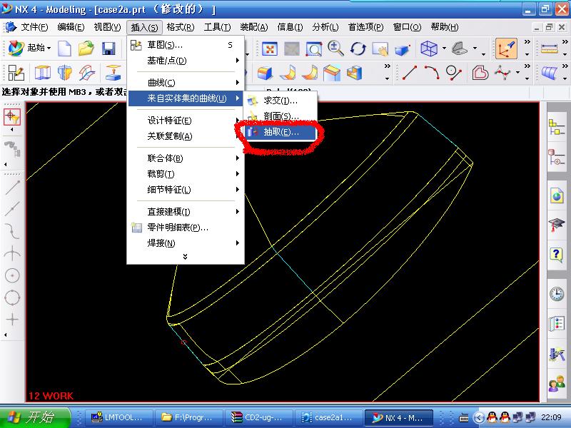

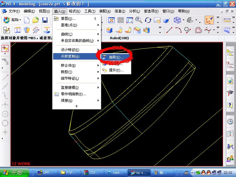

UG4中,插入\来自曲线集的曲线\抽取指令和插入\关联复制\抽取指令,这两个指令都可以用来抽取曲线,但在具体用法上有什么区别?在下不太明白。还 望高人指点。

发表于 2008-10-18 09:21:00 | 显示全部楼层 来自: 中国广东深圳
多用几下命令就知道了,只是抽取曲线的话,前面那个已经包括后面那个,后面那个多用来抽取曲面。" g, H6 _0 s4 S/ ?$ U/ Q3 a

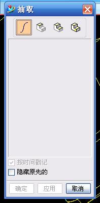

发表于 2008-10-22 18:43:00 | 显示全部楼层 来自: 中国浙江金华
区别在于第一个抽取曲线是抽取特征边缘等形成曲线,而不能提取曲线本身6 H( [- j6 [9 I2 v1 p
但后面那个曲线可以提取曲线本身,也就是形成完全一样的一条曲线
1 M- U7 d4 i# t作用在于你不想破坏原来曲线参数而有又取其中的一部分作为形成另一个特征,是后一个特征跟原曲线没有关联,就用得到了
& I& v0 S/ W! {& E3 v: D# J9 B当然还有其他的作用
5 h8 z2 |* |0 _% c, `2 U; E自己慢慢发掘吧

发表于 2008-10-22 20:59:28 | 显示全部楼层 来自: 中国浙江宁波
主要的区别在于是否有参数的问题,还有就是在是否在装配下使用.
