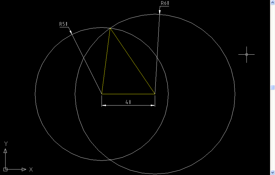

发表于 2008-10-17 21:09:59 | 显示全部楼层 |阅读模式 来自: 中国江苏无锡
请教:::( a/ c9 O/ Z/ @; B: z7 _" f
CAD如何画三角形 边长分别是40, 50 ,60,知道的请告诉- S* N- R5 m; n6 `$ m

1.首先以已知三边中任一边划线,假设我们以40边长为起始。
  }4 E2 n3 m% ]' v
* ]6 p' P" l7 P: N* R- j9 G6 r2.分别以边长40两端点为圆心各以其馀之两边边长为半径划弧,此时欲两个圆弧会相交两点。6 T: O; r: V& ^- {$ _. Z" a. ^
- G8 ?/ H& M/ r# f/ |0 y0 i+ K4 \3.藉由划线指令,以第一步骤边长端点为起点,任一相交点为终点,划线。% T2 O  d; Q' X/ }3 D* K
6 y4 F3 E9 h  X: d
4.重覆第三个步骤,划另一线段,构成三角形。
: k% \9 ~; l, S3 F2 _* l5 f  t
