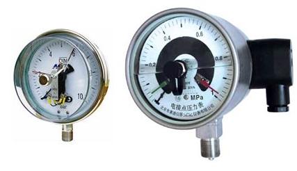

给囊式蓄能器打油压试验的时候,如果内部胶囊破坏,怎样才能及时关闭其打压油路?? 我的想法是在其注油口接一压力继电器(压力突降时起作用),但不知道有没有这种继电器?还有没有其他更好的办法来检测,还望各位大侠多给指教,谢谢!
发表于 2008-10-17 20:32:07 | 显示全部楼层 来自: 中国四川成都
如果要观察压力变化的话,用电接点压力表好些。5 `9 h" \' r1 H+ x9 S, u

: \8 E2 N$ ]  `! G, e3 p 电接点压力表.jpg

 楼主| 发表于 2008-10-17 20:34:59 | 显示全部楼层 来自: 中国天津
让它直接控制油路电磁阀怎样实现呢?  谢谢
发表于 2008-10-17 21:10:23 | 显示全部楼层 来自: 中国上海
用带数显的压力开关即可,HYDAC有此类产品。
