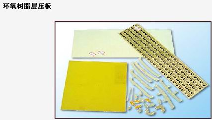

环氧树脂板、酚醛层压布板、环氧层压布板、环氧层压玻璃布板,它们都是什么样子的?有啥区别啊?谢谢!

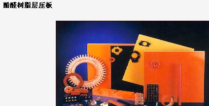

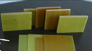

发表于 2008-10-22 10:40:23 | 显示全部楼层 来自: 中国山西太原
回复 3# 汉月弯弓 的帖子
从外观看,层压板从表面能看到布纹,因为树酯是半透明状态。一般情况下酚醛树酯表面颜色较深,呈红或暗红色。环氧树酯表面呈黄色。
