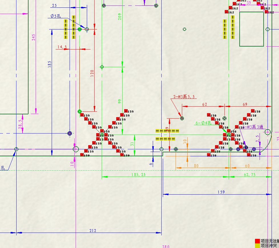

图中红色和黄色的图标,如何隐藏,显示出来太乱了

追根溯源,楼主要从原零件中找问题,找出过定义的约束,
" k# |" ~* j/ g. T. Y黄色的表示有悬空的约束或尺寸,要重新选择,红色则是过定义,或定义错误,要把其去掉才可!
  }% X- d9 }& b+ A( v! l: H1 o这样才能从根本上解决问题!8 [' f( u6 \! P1 C4 l( J/ L* Y2 @

零件上孔太多
由于零件上孔太多,又要标出所有孔的位置尺寸,肯定要过定义,如果不让过定义,又标不齐尺寸

有问题的设计,你也敢继续进行?!

$ Q( \% N% t+ Z! T孔多不是过定义的理由!

就这样看看不出问题

过定义就说明有问题了,检查下吧
