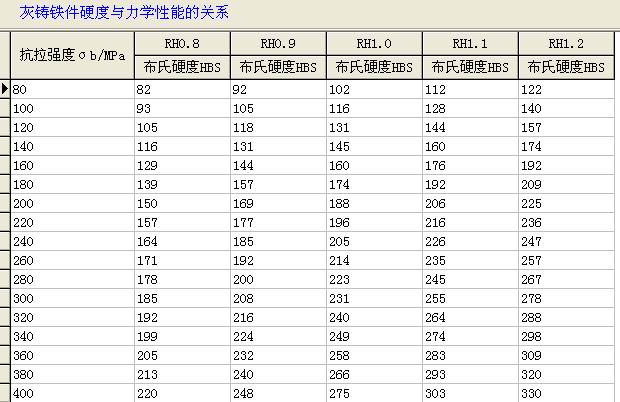

本厂从事机械制造 现在总有工人说 铸铁件太硬 无法加工
0 M/ F2 N8 e! a! `5 b我想大家帮帮忙 告诉我一下 灰口铸铁件的硬度在什么范围内才能加工
& p3 C8 U* |# e8 p  |6 c) ]谢谢(有硬度计  可测铸件硬度)

灰铸铁的内部硬度并不高,一般在HB170--280之间,硬度高是在铸件表面,这是由于浇注后有些部位冷却过快局部形成白口所至。铸铁件的硬度与力学性能的关系见下表(抗拉强度可参见铸铁型号中的数字):

根据灰口铸铁牌号定硬度范围,最低170HB最高280HB。普遍加工硬度在230HB左右。
发表于 2008-10-17 13:15:09 | 显示全部楼层 来自: 美国
个人经验布氏硬度在HB170~200时,比较好加工。加工不好可能是铸件表面白口问题,要注意孕育效果及其它铸造原因。# A- x, D/ k& C& e: k! |0 B

一般大于HB220时就会感觉难以加工!还有就是出现白口!

只要不出现白口,加工就没有什么问题.

我原来的厂干拖拉机变速箱,硬度220左右,就是难加工,后来发现废钢中混入了40Cr导致加工困难,加工面上发亮

灰铁硬度不至于到难加工的地步,可能是表面有白口吧,那样,第一刀吃刀量可大一点。
