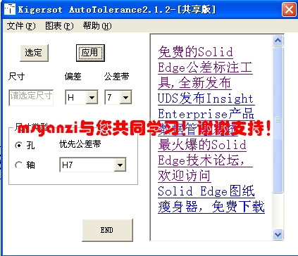

Kiger经典作品!非常好用!免费的哦!2 r+ ~8 Y  W& ~  y% d2 X
欢迎大家下载使用!
6 z  o1 m! V- J/ Z! @4 @注意:先运行SE以后再运行本软件!切记哦!! \- }/ t; C; C# T, [
公差自动查询标注2[1].1.2.rar (135.95 KB, 下载次数: 736)

+ `: n* G: B6 H/ h) N7 W公称查询标注工具
9 \! {1 ?6 B2 N, CSolid Edge中没有公差查询功能,以前只能通过手册查询后手动标注。现在您只需选定尺寸,告诉它选用的公差带,数值就自动标上去了!1 h, w( b, }5 z+ {" j1 _# q' L0 j
0 e. T* O9 q! k: J: S; L2 _授权
# r' A4 k0 X7 p--------------------------------------------------------------------------------
5 O8 x- C& r0 s2 k6 {1 I* p: R1、本软件对于所有能上网的用户免费使用
0 R" ]. N9 ~% b' s: z% U$ v/ ^
2、需接受来自Kiger的广告
. Z( Z# h! N" K! H+ q: i新增功能
# R6 w: A+ q" x0 [( I& w--------------------------------------------------------------------------------6 k) k7 f2 Y0 B, V2 ~, Q6 {
2.0.5 增加了常用的图表" ^& @2 [2 w/ x& i6 t. Y
2.1.0 增加了注册后可脱离Internet使用的功能,为了注册方便,取消了“总在上面”,Readme不再跳出新窗口,而是在广告窗口内出现
* p2 c/ ^3 P# V! y4 |1 n7 U* d2.1.2 解决无法上Internet的用户没机会注册的问题,产品名称改为“Kigersot AutoTolerance”;切换轴、孔时,可选自动显示图表;注册用户可以关闭广告条等
+ t2 B1 o' z+ N/ u$ x: t4 Q! S& h  T8 |# ^7 i: L# C
使用步骤:
  `8 \! A1 o  m建议先用选择工具选中尺寸,再点击打开本工具,这样Solid Edge中的尺寸就会自动进入自动公差标注对话框的尺寸文本框内,然后选择尺寸类型是孔还是轴,选择公差带,最后点“应用”,尺寸公差就自动标上去了。如果启动本工具前没有选定尺寸,用户需要在启动工具后选定尺寸,然后点击“选定”。
9 Z( X3 C0 Q+ L/ ^& c注意:如果在标注公差后,尺寸发生变化,公差将不会自动更新,需要重新运行本工具。
