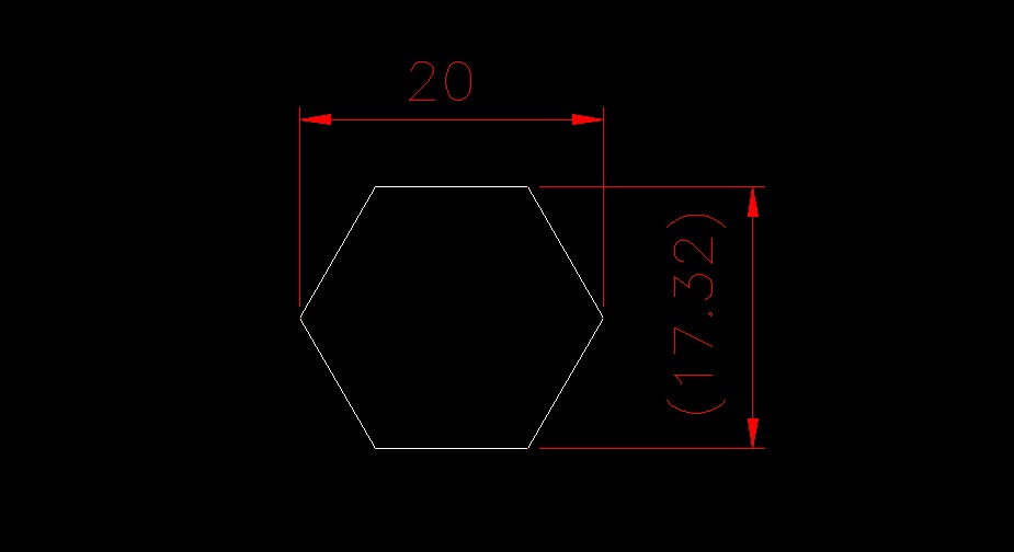

发表于 2008-10-17 11:21:35 | 显示全部楼层 来自: 中国北京
正六边形的标法
正六边形的标法

仅供参考

6楼的标反了,对角20应有括号为参考尺寸,对边为使用表面。

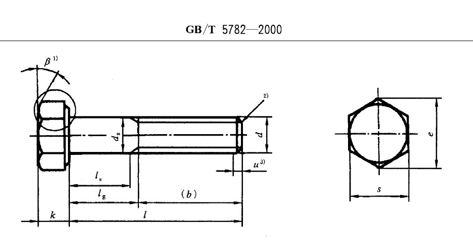

看看标准里的标注方法

六楼不是标准,正六边形必须有中心线,9楼是对的!
发表于 2008-10-17 16:53:41 | 显示全部楼层 来自: 中国福建泉州
对的,十字中心标志是必须的,以示正6边形。
