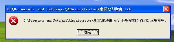

我打开电子图板的文件时候,出现这样的情况,请问这是怎么回事啊?我安装是CAXA2005,但是如果我先打开软件,再把文件拉进去就没事啊
打开文件时候出现的异常
打开文件时候出现的异常

EXB文件类型没有与EB.EXE主程序关联造成的吧?

任意选一个电子图版文件,点右键->打开->弹出“打开方式”->选“CAXA电子图版”,并选中“始终使用选择的程序打开这种文件”,最后按“确定”。应该就可以了。

我试过了,还是这样啊,怎么办,难道是系统问题啊

首先要确定你的文件是那个版本创建的,如果是高版本创建的文件,你的05版当然是不可以打开的。如果你用05版创建并保存的所有文件都是这样,就考虑修复安装你的图版程序或者杀毒试试。

你的程序没装全,重新装一次就可以了

首先重装一遍CAXA2005,问题应该能够解决,如果还有同样提示,那就是系统原因了,只能重装系统,再装CAXA2005。

软件重新装一下就好啦,我也遇到过这种问题
