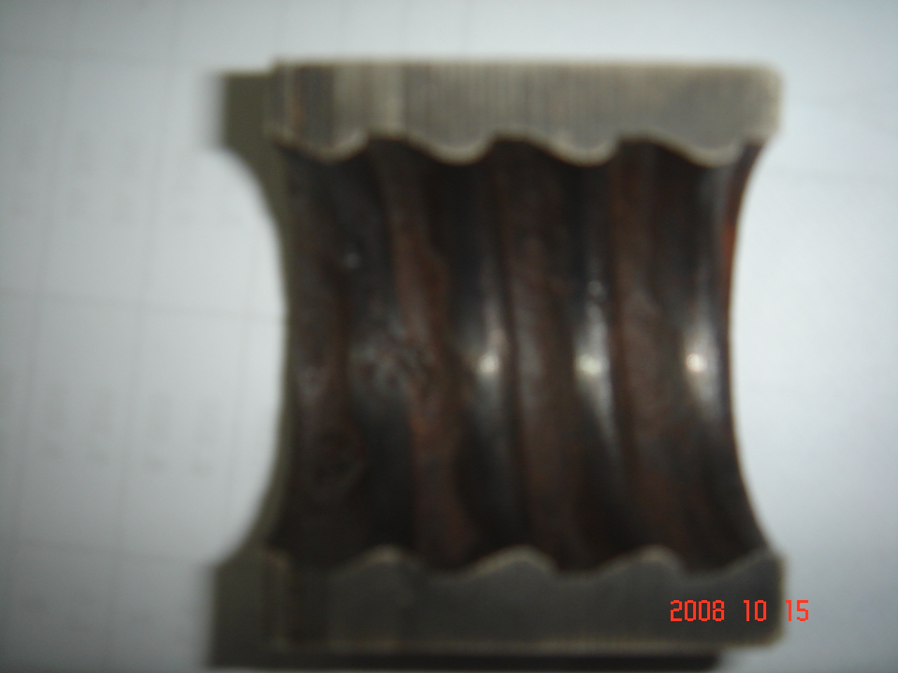

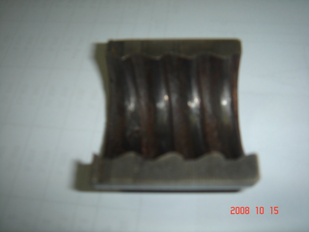

向各位求助:4 d& _$ W) x) L, w" J  ~
0 Z9 H* U. |, ?$ V( g( e5 V. e                  图片中螺纹是什么螺纹?什么标准?

 楼主| 发表于 2008-10-15 17:45:34 | 显示全部楼层 来自: 中国湖南长沙
肯定是螺纹。
) P, Y% ?; x. ?% L0 V" E6 o; z( E" D有人说是T形螺纹(梯形螺纹?)

发表于 2008-10-16 08:14:14 | 显示全部楼层 来自: 中国浙江宁波
图片太模糊,看不清楚,我个人认为是螺纹,只不过是用时间太长,磨损太厉害了。至于是什么螺纹,要根据实物及相关的配套的实物来判定了。

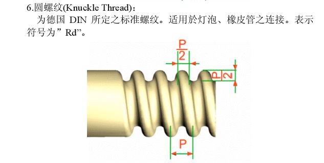

发表于 2008-10-16 09:02:53 | 显示全部楼层 来自: 中国山西太原
应该是圆螺纹的内螺纹,与其相配的外螺纹如下图:

发表于 2008-10-18 08:18:39 | 显示全部楼层 来自: 中国北京
圆螺纹,在标准中有的.

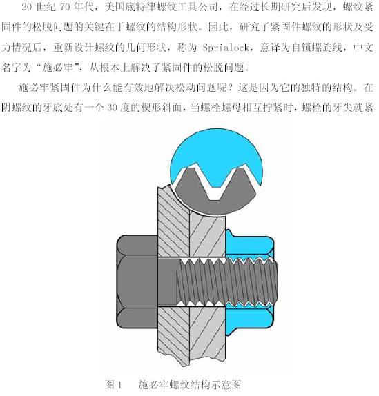

发表于 2008-10-22 17:28:26 | 显示全部楼层 来自: 中国四川成都
与施必牢全螺纹锁紧螺母的螺纹类似。
- ~" O/ D4 g* i" Q9 K- I全螺纹锁紧螺母的内螺纹形状是在它的牙根上有一独特的楔形斜面。这种斜面是由特别的工具加工完成的。当装备施紧螺母时,内螺纹就与外螺纹的牙尖紧紧顶在的楔形斜面上。这样,就可以防止相对于内螺纹而产生的任何外螺纹的横向移动。" H" @% J: [" ]9 q; ~+ b
& m" u9 t; Y' q5 |, s! m螺纹形状
1 B/ M  `1 f4 E. E* a2 z# Y7 c9 V! O9 m
螺纹示意
& p" b0 t7 w9 u, k( X. M% r( Z 螺纹示意.jpg   t7 ?! U- h5 Y# l$ f  [- d
