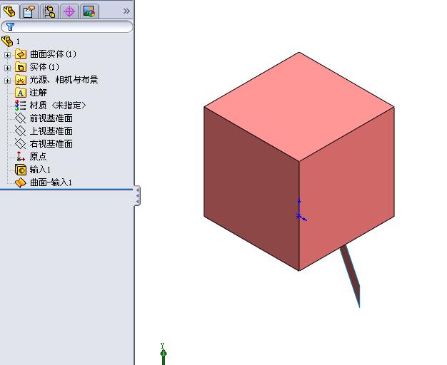

有一个挡安 ,是STP格式的。里面有一个3D模型 和一些记号线2 m' S. @+ }0 S( T2 ^& Q
SW是转挡案时,只有3D模型被转进来,记号线就不见了2 R( h! J6 n" G% M/ u- S0 r
) r% @+ E5 Y  J% Y/ F$ X7 L/ Y
有什么办法把记号线也显示出来

发表于 2008-10-15 19:43:12 | 显示全部楼层 来自: 中国新疆乌鲁木齐
按照楼主说的做了下,草图上画一个线条,在线条没有被构造成实体或曲面的情况下,怎么更改IGS的输入选项也不能在新的零件中找到该线条,试着把这条直线拉伸成曲面,再导入就有了下图的结构,可以转换实体了。如果线条为3D草图,同理看能不能把它作成封闭 轮廓,然后填充曲面,导入后再转换,不知道这样可不可以满足楼主的要求。

发表于 2008-10-16 09:00:57 | 显示全部楼层 来自: 中国山东青岛
P\E画的可以转进来,不过不能存成STP档,直接打开破衣的PART档能有.
