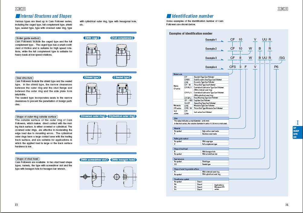

CF12FBUUR中的"F"表示什么?

是IKO滚针轴承,请看样本:http://www.3dportal.cn/discuz/viewthread.php?tid=468141&page=1&fromuid=147458#pid2188556! ~$ [2 p- m+ A- D# j
第二个F是代表不锈钢材料
* X! K, g" V" R- p/ j 1.JPG
